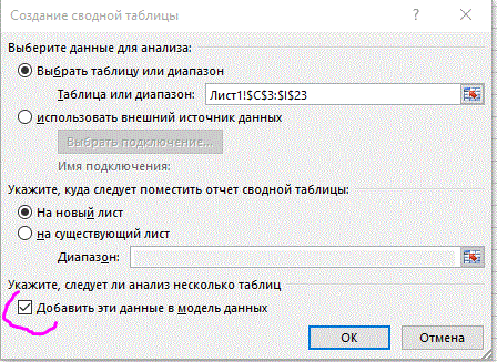

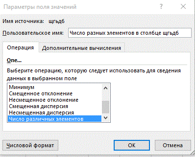

И что? Как этому мешает создание предварительной сводной, по которой Вы потом построите свою (сводная по сводной)? Да и зачем тогда еще одна сводная? Почему нельзя сразу сделать по имеющимуся исходнику нужную сводную?
Если Вам нужно кол-во уникальных, то при создании сводной поставьте внизу галку "Добавить в модель данных" и у Вас в Параметрах поля появится дополнительная плюшка
К сообщению приложен файл: 7563575.gif (49.7 Kb) · 0005616.gif (26.1 Kb)
СообщениеИ что? Как этому мешает создание предварительной сводной, по которой Вы потом построите свою (сводная по сводной)? Да и зачем тогда еще одна сводная? Почему нельзя сразу сделать по имеющимуся исходнику нужную сводную?
