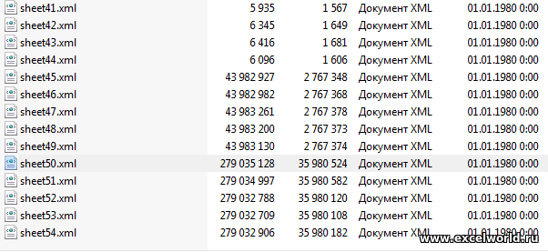

krestsoft Дата: Пятница, 15.12.2017, 13:19 | Сообщение № 6
Сообщений: 20
Я думаю Наташа косячит
Посмотрите архиватором размер каталогов в этом xlsx - так может поймёте где "собака порылась" (с)
Собака Наташа походу действительно уснула на клаве, если я правильно понял (см. вложение)
Это означает что в этих листах протянуты строки/столбцы?
Сам отвечаю: так и есть. А как их поудалять сейчас? Выделяю, удаляю, они всё равно в работе остаются (видно по бегунку)
К сообщению приложен файл: 2233968.png (39.5 Kb)

Hugo Дата: Пятница, 15.12.2017, 13:58 | Сообщение № 7
Сообщений: 3854
Репутация: 814 ±
Бегунок придёт в чувство после сохранения файла, и кажется закрыть-открыть нужно.
