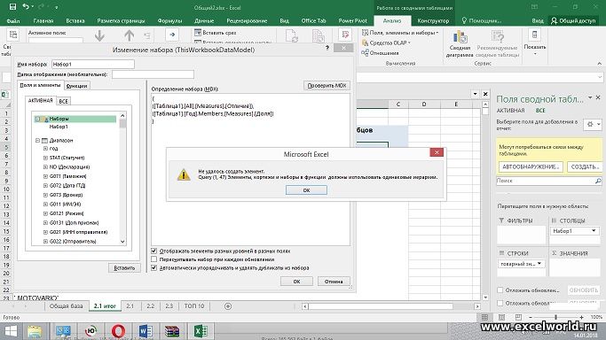

MILASHKA Дата: Воскресенье, 14.01.2018, 19:11 | Сообщение № 11
Сообщений: 10
Прикрепляю изображение

MILASHKA Дата: Воскресенье, 14.01.2018, 19:21 | Сообщение № 13
Сообщений: 10
Ой, ссори
К сообщению приложен файл: 1441354.jpg (55.6 Kb)

Pelena Дата: Воскресенье, 14.01.2018, 19:29 | Сообщение № 14
Сообщений: 19585
Репутация: 4656 ±
Дык у Вас таблица называется Диапазон, а в наборе осталось имя Таблица1
СообщениеДык у Вас таблица называется Диапазон, а в наборе осталось имя Таблица1

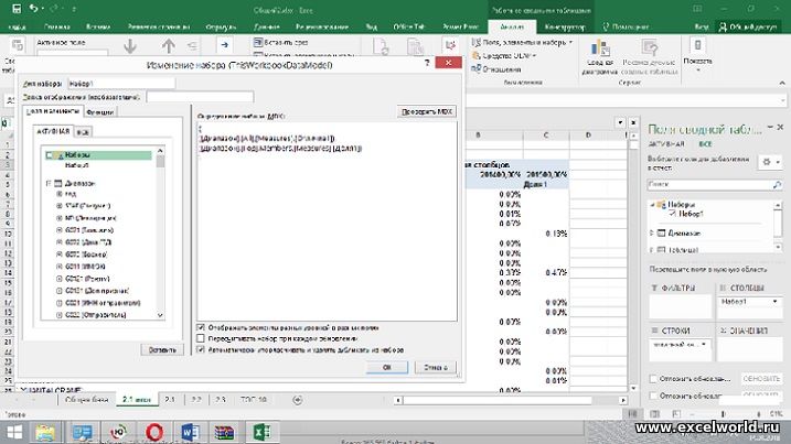

MILASHKA Дата: Воскресенье, 14.01.2018, 20:57 | Сообщение № 15
Сообщений: 10
Pelena, И у меня созданы 2 таблицы Таблица1 и Диапазон. Я для них прописала формулы. Использовала Диапазон для "изменения набора".
По таблице Диапазон и формуле Доля1 все получается, кроме самого важного, не выводится отличие, хотя формула верная
К сообщению приложен файл: 5296563.jpg (53.3 Kb)

Pelena Дата: Понедельник, 15.01.2018, 15:35 | Сообщение № 16
Сообщений: 19585
Репутация: 4656 ±
На картинке ничего не разобрать.
Закрывающая фигурная скобка есть?
Сделайте небольшой пример с реальной структурой и приложите сюда. Без файла вряд ли можно что-то советовать.
