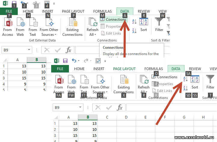

Блиц ответ - воспользоватся сортировкой. Выделить его Alt+ASA или Alt+ASD. [p.s.] про формулы ничего не сказано

Фактически это вызов меню меню сортировки. Удерживаем Alt ииии
