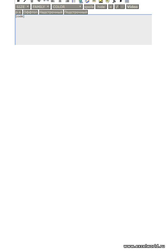

прикладываю скрин экрана после нажатия кнопочки fx и это случается не первый раз

Дата: Воскресенье, 21.01.2018, 21:43 |
Сообщений: 19603
4660
Надо вставить формулу в сообщение, выделить её и нажать кнопку fx

Che79
Дата: Воскресенье, 21.01.2018, 21:46 |
Сообщений: 1649
306
2013 Win, 365 Mac
dude , как вариант, можно нажать на fx дважды и формулу вставить внутрь тэгов [сode]вот сюда [/сode]

dude
Дата: Воскресенье, 21.01.2018, 22:21 |
Сообщений: 193
28
2016
для тупых Где в правилах написано, что надо нажать два раза? Кстати, при нажатии #, всё правильно 1. за что 20% замечание в прошлый раз? Кнопка была нажата, 2. будьте добры, исправвьте
