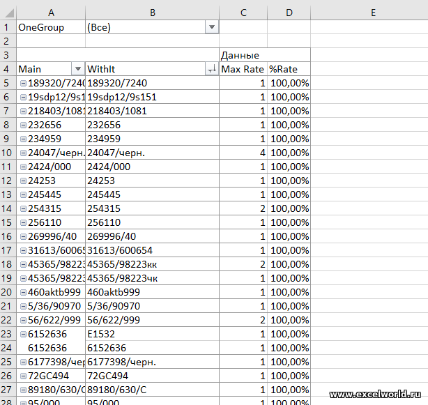

ilnara Дата: Четверг, 25.01.2018, 16:32 | Сообщение № 9
Сообщений: 8
Действительно, проблема была в маке.
Теперь другой вопрос, результат вышел в виде совпадений артикулов, а нам нужны именно пересечения разных.

SLAVICK Дата: Четверг, 25.01.2018, 18:31 | Сообщение № 10
Сообщений: 2290
Репутация: 766 ±
Там выводятся ВСЕ пересечения и разные и не разные, для того чтобы можно было легче посчитать % транзакций.
Добавьте доп столбец где отфильтруйте все совпадающие в 2-с столбцах значения.
К сообщению приложен файл: 0602765.xlsm (81.5 Kb)
