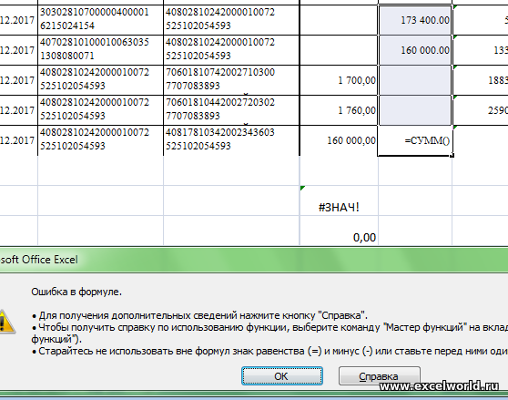

Здравствуйте!
Научите пожалуйста,только опять по простому по русски,(если есть такая возможность,а не с макросами и фильтрами...).Получаю файл из банка выписку.Она ж в эксель,как бы. Но почему там нельзя сложить числа.А вот если каждое число вручную перпишешь(ну формат конечно задашь числовой перед этим),то уже как положено складываются числа в сумму. А в их файле нет. или "0" выдает или "знач" или рамка там.... Я даже не пойму ничего.Приходится все числа вручную перенабивать...замучилась...помогите пжл. Там у них запятые стоят,я их на точки заменяла и все равно не складываются числа. Что ж у них за эксель такой?Можно его как то в простой раусский переделать :( ... Спасибо.
К сообщению приложен файл: 4155792.png (36.9 Kb)

Che79 Дата: Понедельник, 29.01.2018, 20:33 | Сообщение № 2
Сообщений: 1649
Репутация: 306 ±
2013 Win, 365 Mac
Нана123, здравствуйте. Приложите кусок этого многострадального файла в Excel, предварительно заменив конфиденциал на нейтральные данные. А если объяснять по-русски, то Вы пытаетесь сложить текст.
2+Псков сколько, по Вашему получится? :)

Nic70y Дата: Понедельник, 29.01.2018, 21:16 | Сообщение № 3
Сообщений: 9157
Репутация: 2428 ±
или "0" выдает
=СУММПРОИЗВ(--A1:A14)
или "знач"
а это ужфиг знает...
или "0" выдает
или "знач"

Нана123 Дата: Вторник, 30.01.2018, 15:04 | Сообщение № 4
Сообщений: 64
Репутация: 1 ±
Здравствуйте форумчане! Пока жду и не обрабатываю выписку...так не хочется цифры переписывать все.Как хорошо ,что вы ответили.Класс!Спасибо. Посылаю кусочек.Еще раз говорю: формат на числовой заменяла, запятые на точки меняла
,хоть стрелкой выделял на значок "сумма" хоть отдельно ячейки плюсовала...ничего не складывается.вот он негодный файл.
Спасибо.
К сообщению приложен файл: _-_.xls (25.5 Kb)

and_evg Дата: Вторник, 30.01.2018, 15:11 | Сообщение № 5
Сообщений: 482
Репутация: 84 ±
Нана123, У вас там в качестве разделителя разрядов стоит специальный пробел.
Копируете его (между 7 и 940,55 в ячейке E8)
Выделяете столбцы E и F
Вызываете команду заменить
В поле найти вставляете этот символ
Поле заменить оставляете пустым
И нажимаете кнопку "Заменить все"

Che79 Дата: Вторник, 30.01.2018, 15:17 | Сообщение № 6
Сообщений: 1649
Репутация: 306 ±
2013 Win, 365 Mac
Вот так вроде бы "пашет", только замените все точки обратно на запятые
=СУММ(ЕСЛИОШИБКА(--ПОДСТАВИТЬ(E6:E14;СИМВОЛ(160);"");))
- формула массива (ввод через Ctrl+Shift+Enter)
К сообщению приложен файл: 145144.xls (31.5 Kb)
СообщениеВот так вроде бы "пашет", только замените все точки обратно на запятые
