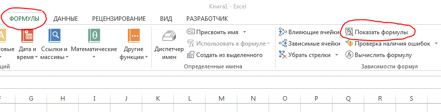

мила88 , формат для чего? В исходном файле была включена опция отображать формулы вместо значений. А так, для текста формат не так важен.

bmv98rus , ясно.просто я ввожу фомулу.а у меня значение не выходит.остается формулой.вот я тупень .как бы в этом разобраться

Nic70y
Дата: Пятница, 09.03.2018, 10:55 |
Сообщение № 26
Сообщений: 9281
2502
Сообщение отредактировал Nic70y - Пятница, 09.03.2018, 10:56
Сообщение Автор - Nic70y Дата добавления - 09.03.2018 в 10:55
