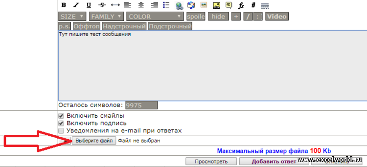

Che79 , подскажит,как вставить файл

Che79
Дата: Среда, 07.03.2018, 20:21 |
Сообщений: 1649
306
2013 Win, 365 Mac
Сообщение Автор - Che79 Дата добавления - 07.03.2018 в 20:21
