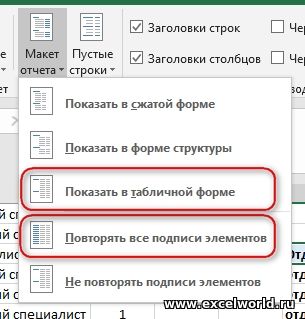

Добрый день! Подскажите, пожалуйста, как настроить сводную таблицу таким образом, чтобы не происходила группировка строк? Т.е. чтобы сводная таблица выглядела как на листе 3, а не как на листе 2. Спасибо!

LKV
Дата: Понедельник, 19.03.2018, 15:14 |
Сообщений: 36
китин, Karataev , спасибо за Ваши варианты, но нужно именно так, как на листе 3.Pelena , спасибо! но присоединяюсь к вопросу, каким образом Вы получили нужный результат?

sboy
Дата: Понедельник, 19.03.2018, 15:15 |
Сообщений: 2566
724
я не Лена, но отвечу =) Доступно начиная с 2010. В конструкторе - Повторять подписи элементов. Ну и перед этим Табличная форма и убрать промежуточные итог

Дата: Понедельник, 19.03.2018, 15:20 |
Сообщений: 19636
4705
На вкладке Конструктор под кнопкой Макет отчета выбрать Показать в табличной форме и там же Повторять все подписи элементов

китин
Дата: Понедельник, 19.03.2018, 15:26 |
Сообщений: 7043
1080
СПАСИБООООО!!! а в более ранних можно так сделать?

Дата: Понедельник, 19.03.2018, 15:32 |
Сообщений: 19636
4705
только так

sboy
Дата: Понедельник, 19.03.2018, 15:37 |
Сообщений: 2566
724
или теряя сводную копировать-вставить значения выделить B2-ctrl вниз влево F5 - выделить пустые ячейки = Ctrl вверх Ctrl Enter
