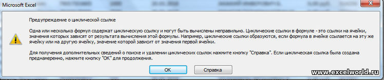

когда открываю файл с данными пишет "Предупреждение о циклической ссылке"... как его убрать?? надоел уже каждый раз выходит!
И при закрити документа пишет сохранить файл? я ничего не делал просто открыл файл при закритии сочет сохранить файл...
ни где не могу найти ответа спасибо_)

Ответ в файле. Вкладка Формулы--Проверка наличия ошибок--Источник ошибки. Должна быть прописана ячейка с циклической ссылкой. Исправьте ошибку, чтобы формула не зацикливалась, т.е. в расчете формулы не должна участвовать результирующая ячейка. Сохранение файла может требоваться если в формулах файла есть изменяющиеся данные, например функция ТДАТА() или СЕГОДНЯ(). При открытии файла эти значения меняются и формулы пересчитываются, от сюда возникает и вопрос о сохранении. Для того чтобы понять, что происходит у Вас в файле нудно увидеть этот файл, а не картинку которую Вы прикрепили.

Спасибо огромное!) Оказывается на 2 -3 страницах я сохранял какие то цифры... из-за них было...
Еще через программу сохраняет цифры в ексел, и выхрдят такие предупреждения... в настройках я отключал их но все равно эти ошибки существуют можно как то сделать так чтобы было все равно число или текст в ячейке...

Можно при расчете формулы приводить значение ячейки либо к числу либо к тексту, но для того чтобы показать, нужен файл в формате Exsel, а не картинка. Нужно видеть реальный формат данных и тогда определить к чему приводить удобнее к тексту или к числу. Но это в новой теме, так как этот вопрос не имеет отношения к циклической ссылке.
