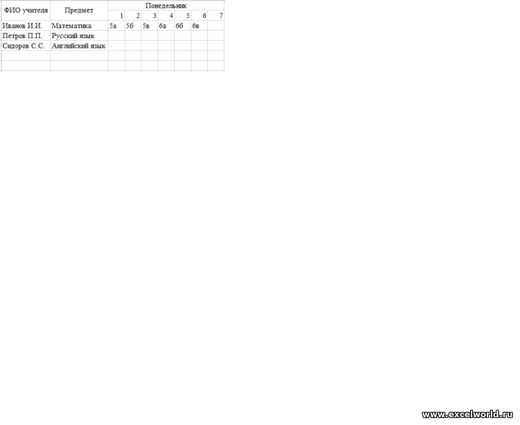

Добрый вечер! Нужна помощь в составлении расписания уроков. Суть вот в чем: имеется лист "Учителя", на нем расписание учителей с понедельника по пятницу (по 7 уроков), с указанием предмета, который он ведет. имеется лист "5-9", на нем расписание для учащихся с понедельника по пятницу. Задача такая: как сделать так, чтобы при вводе класса в расписание учителя, предмет, который ведет учитель выводился в расписании для учащихся. Заранее благодарю! Р.S. файл во вложении

dude
Дата: Пятница, 30.03.2018, 08:56 |
Сообщений: 193
28
2016
=ИНДЕКС(Учителя!$B:$B;СУММПРОИЗВ((C$1=СМЕЩ(Учителя!$C$3;;(СЧЁТЗ($A$2:$A2)-1)*7;3;7))*($B2=СМЕЩ(Учителя!$C$2;;(СЧЁТЗ($A$2:$A2)-1)*7;;7))*СТРОКА(Учителя!$B$3:$B$5)))
Сообщений: 19643
4720
Здравствуйте. Формула массиваКод
=ЕСЛИОШИБКА(ИНДЕКС(Учителя!$B$3:$B$5;ПОИСКПОЗ(1;МУМНОЖ(--((C$1=Учителя!$C$3:$AK$5)*(СТОЛБЕЦ(Учителя!$C$3:$AK$5)-2)=(СТРОКА()-1));ТРАНСП(СТОЛБЕЦ(Учителя!$C$3:$AK$5)^0));0));"")

Алексей2018
Дата: Пятница, 30.03.2018, 12:07 |
Сообщений: 18
Добрый день! Спасибо большое за ответы. А если, учителей больше 3 (около 60), и + учебным днем является суббота, а также классов около 35. Каким образом нужно внести исправления в формулу, чтобы она работала верно. Заранее спасибо!

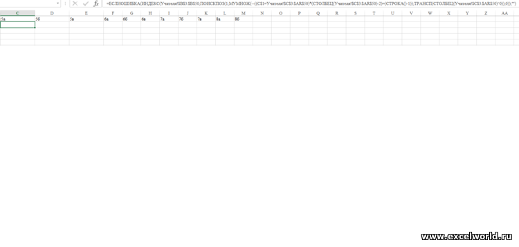

Алексей2018
Дата: Пятница, 30.03.2018, 14:51 |
Сообщений: 18
Pelena , Добрый день! Спасибо большое за ответы. А если, учителей больше 3 (около 60), и + учебным днем является суббота, а также классов около 35. Каким образом нужно внести исправления в формулу, чтобы она работала верно. Заранее спасибо! К сообщению приложен файл: 5459675.xls(34.5 Kb)

Дата: Пятница, 30.03.2018, 15:12 |
Сообщений: 19643
4720
=ЕСЛИОШИБКА(ИНДЕКС(Учителя!$B$3:$B$50;ПОИСКПОЗ(1;МУМНОЖ(--((C$1=Учителя!$C$3:$AR$50)*(СТОЛБЕЦ(Учителя!$C$3:$AR$50)-2)=(СТРОКА()-1));ТРАНСП(СТОЛБЕЦ(Учителя!$C$3:$AR$50)^0));0));"")

Алексей2018
Дата: Пятница, 30.03.2018, 15:34 |
Сообщений: 18
Добрый день! Вставляю формулу в строку, но к сожалению, она не работает

Дата: Пятница, 30.03.2018, 15:55 |
Сообщений: 19643
4720
Формула массива вводится сочетанием клавиш Ctrl+Shift+Enter

Алексей2018
Дата: Пятница, 30.03.2018, 16:04 |
Сообщений: 18
Pelena , т.е. при ее вводе в ячейку необходимо сочетание вышеуказанных клавиш?

Алексей2018
Дата: Пятница, 30.03.2018, 16:07 |
Сообщений: 18
Pelena , большое спасибо! Все получилось
