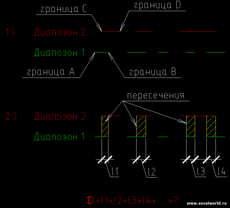

Здравствуйте.Мне нужно подсчитать сумму длин пересечений двух диапазонов. Диапазон в экселе задан в виде двух границ -начало и конец отрезка. и таких отрезков много, а диапазона два.Причем диапазон 1 меньше диапазона 2.В приложенном рисунке все постарался подробно разрисовать.А значения диапазонов в файле экселя. P.S пытался сам разобраться, но не получается -серого вещества не хватает. Буду весьма благодарен если подскажите как такое можно реализовать в экселе.Заранее огромное спасибо.

При показанных данных покажите что должно получится. И поясните полученный результат.

Как поняла, с доп. столбцомКод
=СУММПРОИЗВ(--ТЕКСТ((D3-ТЕКСТ(D3-$B$3:$B$77;"Основной;\0"))-(ТЕКСТ($A$3:$A$77-C3;"Основной;\0")+C3);"Основной;\0"))

AlexM извините поздно увидел, но все равно спасибо что откликнулись) Pelena да все правильно поняли, то что я хотел. Спасибо огромное, снимаю шляпу перед вашей эрудицией))

Pelena , формула нормально отрабатывает, но в исходных данных есть пересекающиеся диапазоны, которые суммируются дважды. Результат неправильный. Строки 104, 115, 119, 126 суммировать не надо.

Ну, во-первых, не факт, что не нужно. Мы ведь не знаем, что это за числа. А во-вторых, уже столько решений предложили на разных форумах, что переделывать неинтересно

На другие форумы не заглядывал. Предложу ещё и свои варианты. Тоже не учитывают пересечение исходных диапазонов. Массивные:Код
=СУММ(ЕСЛИ((D3<A$3:A$77)+(C3>B$3:B$77);;ЕСЛИ(D3<B$3:B$77;D3;B$3:B$77)-ЕСЛИ(C3>A$3:A$77;C3;A$3:A$77)))
=СУММ((1-(D3<A$3:A$77)-(C3>B$3:B$77))*(ЕСЛИ(D3<B$3:B$77;D3;B$3:B$77)-ЕСЛИ(C3>A$3:A$77;C3;A$3:A$77)))

Окончательная формула массивная без дополнительных ячеек:Код
=СУММ((1-(ТРАНСП(D3:D170)<A3:A77)-(ТРАНСП(C3:C170)>B3:B77))*(ЕСЛИ(ТРАНСП(D3:D170)<B3:B77;ТРАНСП(D3:D170);B3:B77)-ЕСЛИ(ТРАНСП(C3:C170)>A3:A77;ТРАНСП(C3:C170);A3:A77)))

=СУММПРОИЗВ(ЕСЛИОШИБКА((ЕСЛИ(D3:D170>ТРАНСП(B3:B77);ТРАНСП(B3:B77);D3:D170)-ЕСЛИ(C3:C170>ТРАНСП(A3:A77);C3:C170;ТРАНСП(A3:A77)))^0,5;)^2)
