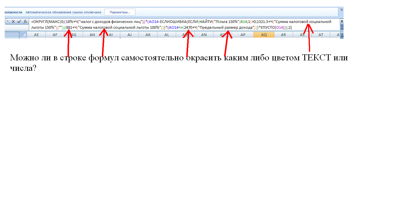

Никанор Дата: Понедельник, 09.04.2018, 22:17 | Сообщение № 7
Сообщений: 495
Репутация: 12 ±
Pelena, Спасибо большое.
Я прочитал. И на основании написал формулу
=ОКРУГЛ(МАКС(0;18%+Ч("налог с доходов физических лиц")*(AS14-ЕСЛИОШИБКА(ЕСЛИ(НАЙТИ("Пільга 150%";B14;1)>0;1321,5+Ч("Сумма налоговой социальной льготы 150%");"");881+Ч("Сумма налоговой социальной льготы 100%")*(AT14<=2470+Ч("Предельный размер дохода")*ЕПУСТО(D14)));2)
Но снова пишет Ошибка в формуле.
Но буквы уже окрашиваются разным цветом шрифта.
Может кто подскажет как данную формулу написать правильно с Добавление описания формулы в саму формулу.
Сообщение отредактировал Никанор - Вторник, 10.04.2018, 00:25
СообщениеPelena, Спасибо большое.
Автор - Никанор
Дата добавления - 09.04.2018 в 22:17

Никанор Дата: Вторник, 10.04.2018, 13:09 | Сообщение № 12
Сообщений: 495
Репутация: 12 ±
У меня частично получилось,только не получилось написать объяснение % (процентам).
Вот что у меня получилось:
=ОКРУГЛ(МАКС(0;18%*(AO14-ЕСЛИОШИБКА(ЕСЛИ(НАЙТИ("Пільга 150%";B14;1)>0;1321.5+Ч("Сумма налоговой социальной льготы 150%");"");881+Ч("Сумма налоговой социальной льготы 100%"))*(AO14<=2470+Ч("Предельный размер дохода"))*ЕПУСТО(D14)));2)

Позвольте задать по этой теме попутно 2 вопроса:
1 вопрос: Можно ли в строке формул, самостоятельно окрасить каким либо цветом текст или числа? Я прикрепил рисунок с примером.
2 вопрос: всегда ли при правильном написании – добавлении в формулу функции Ч() будет правильный результат?
Ещё раз извините что благодарю за помощь не с опозданием.

sboy Дата: Понедельник, 16.04.2018, 15:33 | Сообщение № 16
Сообщений: 2566
Репутация: 724 ±
Цитата Никанор, 16.04.2018 в 15:15, в сообщении № 15 ()
У меня эта формула сразу «не работала»
можно было просто скачать файл из сообщения 13
нет
да
