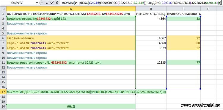

Поиск констант внутри текста + сложение значений из другого столбца по найденным строкам Нужно находить константы в столбце и складывать из найденных строк нужные значения из другого столбца от всех найденных констант. Константы находятся в ячейках с текстом. Пока сделал формулу Код
=СУММ(ИНДЕКС(C2:C12;ПОИСКПОЗ(12345232;A2:A12));ИНДЕКС(C2:C12;ПОИСКПОЗ(432243232;A2:A12));)
которая ищет константы, но работает только если константы без текста. Внизу под формулой такая же формула, видно #Н/Д так как пока формула не видит константы внутри текста. И почему то нужные значения складываются два раза. Возможно, если добавлять третью константу, то будет уже 3 раза складывать. Помогите доработать эту формулу или может есть другой способ. Тк в экселе не силен, вместо идей прошу что-то более конкретное с примером. Файл эксель с примером прикладываю.
которая ищет константы, но работает только если константы без текста. Внизу под формулой такая же формула, видно #Н/Д так как пока формула не видит константы внутри текста. И почему то нужные значения складываются два раза. Возможно, если добавлять третью константу, то будет уже 3 раза складывать. Помогите доработать эту формулу или может есть другой способ. Тк в экселе не силен, вместо идей прошу что-то более конкретное с примером. Файл эксель с примером прикладываю. privet2000

И Вам, здравствуйте! НавскидкуКод
=СУММПРОИЗВ(НЕ(ЕОШИБКА(ПОИСК(G16;A2:A12)))*(C2:C12))

=СУММПРОИЗВ(НЕ(ЕОШИБКА(ПОИСК(G17;A2:A17)))*(C2:C17))
К сожалению не работает формула если добавлять еще константы -в моем случае еще одна константа в ячейке G18Код
=СУММПРОИЗВ(НЕ(ЕОШИБКА(ПОИСК(G17:G18;A2:A17)))*(C2:C17))
или может нужно константы по другому добавлять? Или вообще найдется способ для поиска констант сразу первом столбце внутри текстовых ячеек
или может нужно константы по другому добавлять? Или вообще найдется способ для поиска констант сразу первом столбце внутри текстовых ячеекprivet2000
Вы уж условия обозначте все какие есть. В этом случае формула массива (вводится одновременным нажатием Кнтрл+Шфт+Ентер)Код
=СУММПРОИЗВ(НЕ(ЕОШИБКА(ПОИСК(ТРАНСП(G17:G18);A2:A17)))*(C2:C17))

Ага, но так то я три раза написал, что нужно складывать, и в самой теме. Не знаю как складывать используя диапазон через ctrl + shift + enter А так получаются Формулы очень длинные при сложении нескольких константКод
=СУММ(СУММПРОИЗВ(НЕ(ЕОШИБКА(ПОИСК(ЛИСТ22!A56;ЛИСТ22!A7:A50)))*(ЛИСТ22!E7:E50));СУММПРОИЗВ(НЕ(ЕОШИБКА(ПОИСК(ЛИСТ22!A57;ЛИСТ22!A7:A50)))*(ЛИСТ22!E7:E50));СУММПРОИЗВ(НЕ(ЕОШИБКА(ПОИСК(ЛИСТ22!A58;ЛИСТ22!A7:A50)))*(ЛИСТ22!E7:E50));СУММПРОИЗВ(НЕ(ЕОШИБКА(ПОИСК(ЛИСТ22!A59;ЛИСТ22!A7:A50)))*(ЛИСТ22!E7:E50));СУММПРОИЗВ(НЕ(ЕОШИБКА(ПОИСК(ЛИСТ22!A60;ЛИСТ22!A7:A50)))*(ЛИСТ22!E7:E50));СУММПРОИЗВ(НЕ(ЕОШИБКА(ПОИСК(ЛИСТ22!A61;ЛИСТ22!A7:A50)))*(ЛИСТ22!E7:E50)))

pabchek Красавчик. Благодарю! Теперь работаетКод
=СУММПРОИЗВ(НЕ(ЕОШИБКА(ПОИСК(ТРАНСП(лист222!A56:A61);лист222!A7:A50)))*(лист222!E7:E50))
