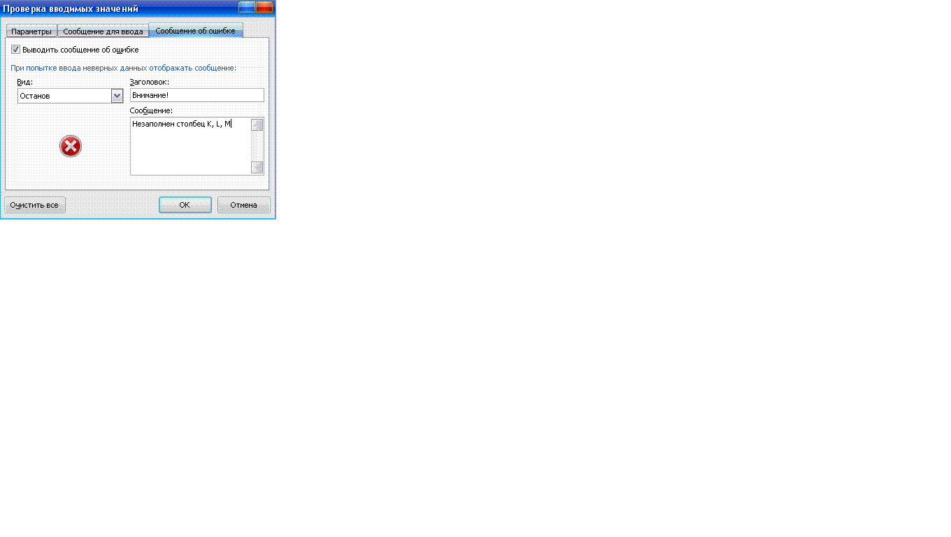

Здравствуйте уважаемые помощники!
Алгоритм – последовательность работы при заполнении таблицы.
1. Заполняется столбец В – «Маршрут»;
2. Если нет груза – заполняется столбец К – «Расстояние, км. без груза»;
3. Если есть груз – заполняется столбец I – «Название груза», столбец L –«Расстояние, км. с грузом» и столбец М – «Перевезено тонн»;
Нужно сделать: что бы появлялось Диалоговое окно «Проверка вводимых значений» → Вкладка «Данные» → «Проверка данных». И что бы останавливало и не давало заполнять:
Для ячейки В13: при условии, ЕСЛИ пустая какая либо из ячеек или K12 или L12 или M12;
Для ячейки В14: при условии, ЕСЛИ пустая какая либо из ячеек или K13 или L13 или M13;
Для ячейки В15: при условии, ЕСЛИ пустая какая либо из ячеек или K14 или L14 или M14;
И так далее. Мне главное, что бы была формула для ячейки В13.
А я по примеру, наверное, сделаю для ячеек диапазона B14:B74.
2 вопрос: Как можно ли сделать Диалоговое окно «Проверка вводимых значений» И что бы останавливало и не давало заполнять для ячейки В13, а для ячеек диапазона B14:B74 сделать тоже самое «протягиванием» вниз – что бы не делать для каждой ячейки отдельно – что бы ускорить работу?
Файл с примером и рисунок прилагаю.
Я это хочу сделать для того что при заполнении таблицы не пропустить заполнение данных в столбцах K или L или M.
С уважением.
К сообщению приложен файл: ____-__.xlsx (92.7 Kb) · 2496493.gif (18.9 Kb)

sboy Дата: Среда, 18.04.2018, 10:07 | Сообщение № 2
Сообщений: 2566
Репутация: 724 ±
Добрый день.
Что-то не так в Вашем алгоритме...
во первых заполняется только один из столбцов K или M, поэтому условие
будет всегда выполняться и не даст заполнить столбец В
во-вторых, проверка на ввод не совсем логична, т.к. мы пишем слева направо и также заполняем таблицу. Запрещать вводить что-либо в начале при отсутствии данных в конце - не правильно для работы пользователя.

Никанор Дата: Среда, 18.04.2018, 11:11 | Сообщение № 3
Сообщений: 495
Репутация: 12 ±
sboy, Спасибо за ответ.
Может я не очень правильно сформулировал вопрос.
Какая либо из ячеек K12 или L12 или M12 обязательно должна быть заполнена.
Если ошибочно какая то ячейка не заполнена то и нельзя будет заполнить ячейку В13.
То есть, как я понял «Проверка вводимых значений» в этом случае нельзя сделать?

sboy Дата: Среда, 18.04.2018, 11:21 | Сообщение № 4
Сообщений: 2566
Репутация: 724 ±
можно, см. файл

Никанор Дата: Среда, 18.04.2018, 11:54 | Сообщение № 5
Сообщений: 495
Репутация: 12 ±
sboy, спасибо но не правильно.
В этом примере не должно появляться Диалоговое окно, так как ячейки столбцов L12 и M12 заполнены,
а ЕСЛИ бы они были пустые то только в этом случае должно появляться Диалоговое окно, которое не даёт заполнять ячейку В13.
Если можно для ячейки столбца В это сделать, то в формулу может и не включать столбец М – «Перевезено тонн», а только столбцы L и M.

Никанор Дата: Четверг, 19.04.2018, 09:38 | Сообщение № 6
Сообщений: 495
Репутация: 12 ±
Здравствуйте!
Что бы не делать ошибки при работе с таблицей я сделал это не с помощью «Проверка данных», а с помощью Условного форматирования следующим образом.
Таблица заполняется слева направо. Что бы не пропустить заполнение столбцов K, L, M я сделал условное форматирование.
Вот как теперь идёт заполнение таблицы
1. Заполняю столбец В «Маршрут». После того как я написал маршрут и нажал на клавишу Enter, в ячейке столбца K («Расстояние, км. Без груза») Условным форматированием высвечивается ячейка. В ячейке столбца K Условным форматированием написана 1 формула:
=ЕСЛИ(B12<>"";ЕПУСТО(I12);"")
эта формула Условного форматирования изменяет цвет ячейки и вторая формула в ячейке столбца K
=K12<>""
Условного форматирования эта формула Условного форматирования возвращает прежний цвет ячейки при заполнении ячейки столбца K.
1 вариант ЕСЛИ маршрут с грузом:
В ячейку столбца I пишу «Наименование» груза. После того как я написал наименование груза нажал на клавишу Enter в ячейке столбца K («Расстояние, км. Без груза») перестаёт светится ячейка – заливка ячейки возвращается в прежний цвет. А вместо этого Условным форматированием высвечиваются ячейки столбцов L («Расстояние, км. с грузом») и высвечивается также ячейка столбца M («Перевезено тонн»). То есть высвечиваются ячейки, которые надо заполнить.
В ячейке столбца L («Расстояние, км. с грузом») Условным форматированием написаны 1 формула
=I12<>""
эта формула Условного форматирования изменяет цвет ячейки и 2 формула в ячейке столбца L
=L12<>""
эта формула Условного форматирования возвращает прежний цвет ячейки при заполнении ячейки столбца L.
2 вариант ЕСЛИ маршрут без груза:
эта формула Условного форматирования изменяет цвет ячейки ивторая формула в ячейке столбца K
=K12<>""
После того как высветилась ячейка столбца K («Расстояние, км. Без груза») я заполняю эту ячейку числом. И после её заполнения и нажатия клавиши Enter – заливка ячейки возвращается в прежний цвет.
Вот таким образом с помощью Условного форматирования я решил этот вопрос, что бы ни было пропусков при заполнении таблицы.
Если можно оцените моё решение.
