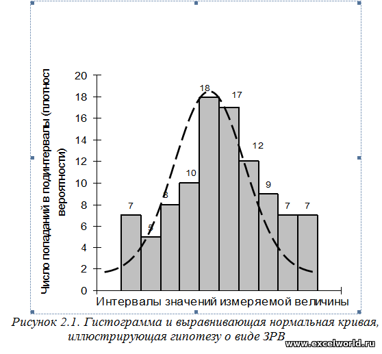

Подскажите ,как в Excel на графике гистограммы построить выравнивающую нормальную кривую? Примерно ка на рисунке..

antycapral , нет, нужно что бы второй график был похож на нормальное распределение.

Доброе время суток.нет, нужно что бы второй график был похож на нормальное распределение.
Находим статистические параметры по вашим данным и для середин интервалов рассчитываем по первой формуле .

Здравствуйте! Если правильно понял, смотрите пример.Код
=НОРМРАСП(O2;СРЗНАЧ($A$1:$J$10);СТАНДОТКЛОН($A$1:$J$10);0)
Там можно поиграться, построить либо интегральную, либо весовую функцию. Ну и, конечно, в качестве аргумента наверно нужно взять середину диапазона. Осилите?
