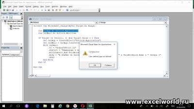

roymaklur Дата: Среда, 25.04.2018, 14:27 | Сообщение № 4
Сообщений: 17
Пока дошел вот до этой ошибки, что то не верно поставил?
Сам макрос на листе 3. На листе 1 фото ошибок. Что то не понял как картинку вставить)
К сообщению приложен файл: 5896847.jpg (25.2 Kb)
СообщениеПока дошел вот до этой ошибки, что то не верно поставил?

StoTisteg Дата: Среда, 25.04.2018, 14:32 | Сообщение № 5
Сообщений: 1161
Репутация: 103 ±
Я не могу прочитать Ваш скриншот, напишите текстом. Проверить тоже не могу, у меня нет настроенного Аутлука.

roymaklur Дата: Среда, 25.04.2018, 15:39 | Сообщение № 6
Сообщений: 17
[img][/img]
Вот так получилось
Сообщение[img][/img]
Вот так получилось

roymaklur Дата: Среда, 25.04.2018, 15:43 | Сообщение № 7
Сообщений: 17
Вот так виднее наверно

roymaklur Дата: Среда, 25.04.2018, 16:30 | Сообщение № 8
Сообщений: 17
compile error:
user - defined type not defined

StoTisteg Дата: Среда, 25.04.2018, 16:43 | Сообщение № 9
Сообщений: 1161
Репутация: 103 ±
Пардон, нет. Я вижу, что ругается на первый Dim, просто напишите, как именно. И да, Аутлук должен быть открыт и настроен.

roymaklur Дата: Среда, 25.04.2018, 16:56 | Сообщение № 10
Сообщений: 17
Аутлук включен, почта работает на нем отправляет и принимает. Не знаю нужны ли какие еще настройки дополнительно.

StoTisteg Дата: Среда, 25.04.2018, 17:10 | Сообщение № 12
Сообщений: 1161
Репутация: 103 ±
Не то. Содержание всплывающего окна.

roymaklur Дата: Среда, 25.04.2018, 17:13 | Сообщение № 13
Сообщений: 17
а ну всплывающее я написал :
compile error:

StoTisteg Дата: Среда, 25.04.2018, 17:55 | Сообщение № 14
Сообщений: 1161
Репутация: 103 ±
Странно... Это как раз из рабочего кода скопировано без изменений... А Аутлук-то установлен? Попробуйте Dim'ы заменить на
Dim OutApp As Object, OutMail As Object
СообщениеСтранно... Это как раз из рабочего кода скопировано без изменений... А Аутлук-то установлен? Попробуйте Dim'ы заменить на

StoTisteg Дата: Среда, 25.04.2018, 17:58 | Сообщение № 15
Сообщений: 1161
Репутация: 103 ±
Или без лишних телодвижений:
    If Target Is Cells(1, 1) And Target.Value = 1 Then
        Set OutApp = CreateObject("Outlook.Application")
        With OutApp.CreateItem(olMailItem)
            .To = "adress@example.com" 'Адрес, на который идёт письмо
            .Subject = "Изменение в книге" 'Тема письма
            .Attachments.Add ThisWorkbook.FullName 'Если нужно, можно вложить сам файл
            .Body = "В ячейке А1 листа " & ActiveSheet.Name & " книги " & ThisWorkbook.Name & " теперь 1"
            .Send
