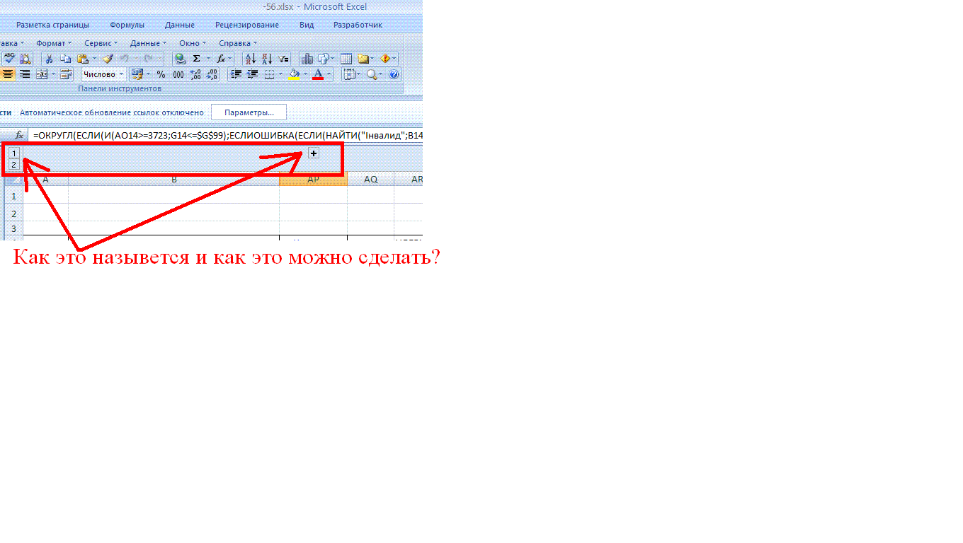

Никанор Дата: Понедельник, 07.05.2018, 11:53 | Сообщение № 6
Сообщений: 495
Репутация: 12 ±
_Boroda_, – Александр!
Большое спасибо за молниеносный, мгновенный правильный ответ также на 5 минуте на мой вопрос.
Я сам попробовал это сделать в Вашем прошлом файле -56.xlsx(43.9 Kb) и у меня получилось.
Я только что заметил, что Вы в прошлом файле -56.xlsx(43.9 Kb) и в этом файле -57.xlsx(43.9 Kb) скрыли ячейки – это очень удобно для работы.
Добавился + и 1 и 2
Скажите, пожалуйста, как это называется и как это можно сделать?
Добавляю картинку с примером этого вопроса.
С уважением.
К сообщению приложен файл: 7587691.gif (37.1 Kb)
Сообщение отредактировал Никанор - Понедельник, 07.05.2018, 11:55
Сообщение_Boroda_, – Александр!
Добавился + и 1 и 2
С уважением.
Автор - Никанор
Дата добавления - 07.05.2018 в 11:53
_Boroda_ Дата: Понедельник, 07.05.2018, 11:55 | Сообщение № 7
Сообщений: 17015
Никанор, Это уже другой вопрос. Не нарушайте Правила форума
СообщениеНиканор, Это уже другой вопрос. Не нарушайте Правила форума
Дата добавления - 07.05.2018 в 11:55
