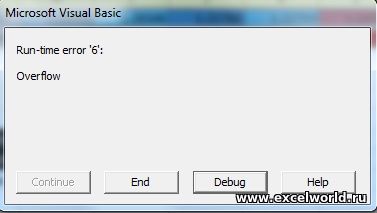

Здравствуйте, подскажите как решить проблему: макрос с расчётами не может обработать более 30 000 строк с данными.

Видимо никто не сталкивался. Макрос - любой, с элементарными формулами. Как только набирается данных (числовых) больше 30 000 строк при запуске макроса выдается ошибка (скрин прикреплен).

Да не, там кто-то по привычке as integer написал... И не на 30000 строк, а чуть больше обрабатывает. Угадал?

Hugo , "As Integer" присутствует в коде, так что делать?
