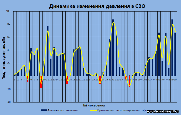

Здравствуйте! :)
По фактическим значениям мы имеем двухцветный график-гистограмму (положительные значения синие, отрицательные соответственно красные), полученный по средствам инверсии для чисел < 0. Но как сделать так, чтобы в легенде отображалось тоже 2 цвета (синий и красный)? А то как видите отображается только синий. В данной задаче важно чтоб была 1 гистограмма и 1 точечная с гладкими кривыми (программа на VBA), поэтому замена гистограммы двумя графиками не представляется возможным. ;)
Помогите пожалуйста. Кто что подскажет? Спасибо.

Один элемент легенды отображает только один ряд, это не изменить. Поэтому разные цвета в легенде могут быть только для разных рядов.
Приложите файл с примером в Excel, подумаем

С доп. столбцами, которые при необходимости можно скрыть или вынести на другой лист

В принципе да, согласен, вчера уже сам до подобного начал додумывать :D Спасибо!

Можно и без допстолбцов. С нулевым допрядом, раскрашенным в сине-красный градиент
