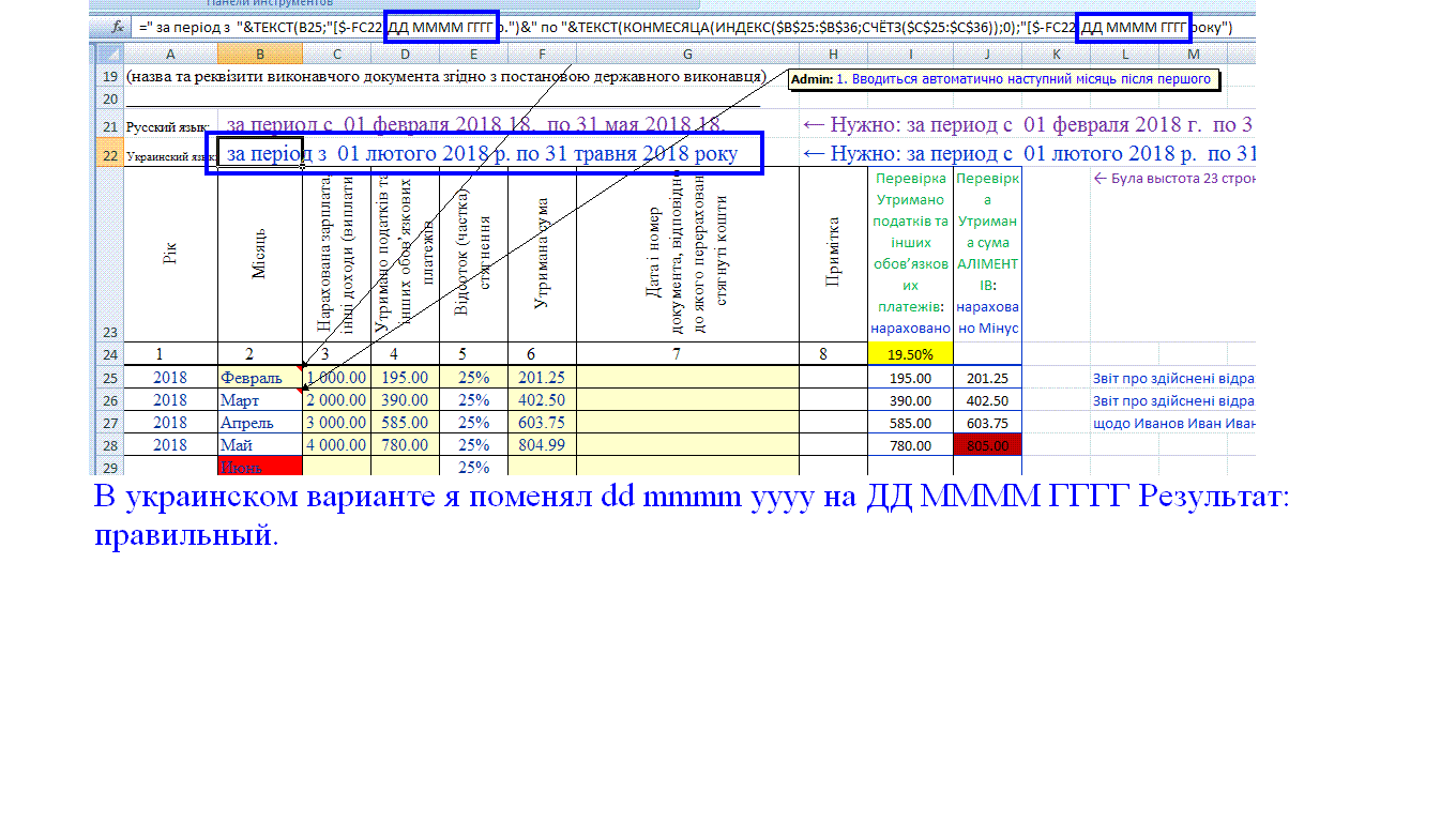

И когда я открыл Ваш файл 22-.xlsx(18.9 Kb) результат у меня на русском языке: за период с dd mmmm yyyy 18. по dd mmmm yyyy 18.
Результат на украинском языке: за період з dd mmmm yyyy р. по dd mmmm yyyy року
Результат на картинке № 1.

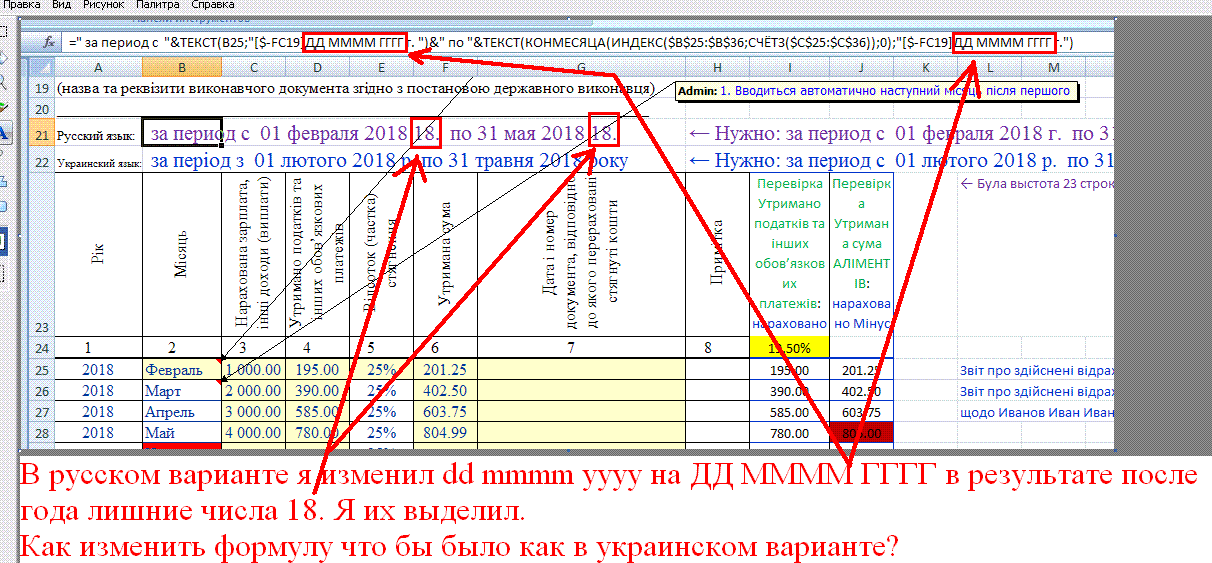

Я сделал следующее: поменял в Вашей формуле dd mmmm yyyy на ДД ММММ ГГГГ формула на русском языке получилась следующая:
=" за период с  "&ТЕКСТ(B25;"[$-FC19]ДД ММММ ГГГГ г. ")&" по "&ТЕКСТ(КОНМЕСЯЦА(ИНДЕКС($B$25:$B$36;СЧЁТЗ($C$25:$C$36));0);"[$-FC19]ДД ММММ ГГГГ г.")
И она даёт результат: за период с 01 февраля 2018 18. по 31 мая 2018 18. В формуле лишние числа 18 после года. Я пробовал удалить из формулы [$-FC19] ничего не помогает. Скажите пожалуйста, что надо изменить в формуле?
Результат на картинке № 2.

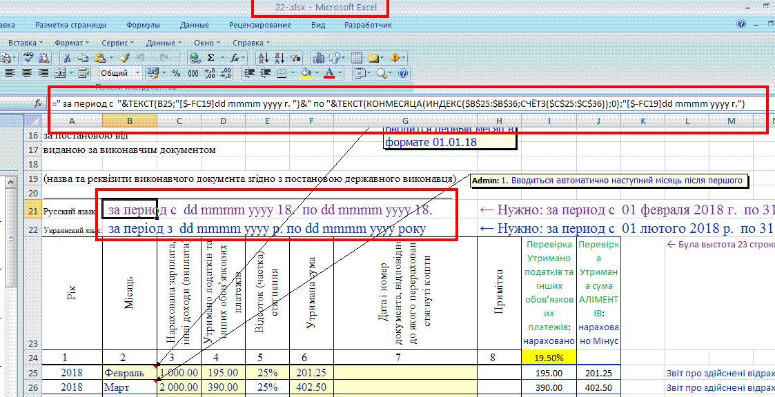

Формула на украинском языке получилась следующая:
=" за період з  "&ТЕКСТ(B25;"[$-FC22]ДД ММММ ГГГ р.")&" по "&ТЕКСТ(КОНМЕСЯЦА(ИНДЕКС($B$25:$B$36;СЧЁТЗ($C$25:$C$36));0);"[$-FC22]ДД ММММ ГГГ року")
Она даёт правильный результат.
Результат на картинке № 3. в Сообщение № 4 Дата: Четверг, 21.06.2018, 14:36

Картинка № 3, о которой идёт речь в Сообщение № 3 Дата: Четверг, 21.06.2018, 14:24
К сообщению приложен файл: 0129518.gif (63.7 Kb)

=" за период с  "&ТЕКСТ(B25;"[$-FC19]ДД ММММ ГГГГ \г. ")&" по "&ТЕКСТ(КОНМЕСЯЦА(ИНДЕКС($B$25:$B$36;СЧЁТЗ($C$25:$C$36));0);"[$-FC19]ДД ММММ ГГГГ \г.")
А результат правильный: «за период с 01 февраля 2018 г. по 31 мая 2018 г."

1.
но т.к. буква "г" в русской версии Excel является символом формата, то что бы она отображалась как буква, перед ней надо поставить слэш "\"
У меня изменённая формула в с русским ТЕКСТом получилась следующая:

Никанор,
все верно
в русском и украинском Excel'е(язык интерфейса) символы в форматах одинаковые.
язык отображения даты вы указали в квадратных скобках "[$-FC19]" и "[$-FC22]"
Обрамлять слэш двойными кавычками не надо.
СообщениеНиканор,
все верно

_Boroda_ Дата: Четверг, 21.06.2018, 17:25 | Сообщение № 9
Сообщений: 17007
Репутация: 6667 ±
Еще вариант формулы
=" за период с "&ТЕКСТ(B25;"[$-F800]")&" по "&ТЕКСТ(КОНМЕСЯЦА(МАКС(A25:A36);0);"[$-F800]")
=" за період з  "&ТЕКСТ(B25;"[$-FC22]ДД ММММ ГГГ р.")&" по "&ТЕКСТ(КОНМЕСЯЦА(МАКС(A25:A36);0);"[$-FC22]ДД ММММ ГГГ р.")
К сообщению приложен файл: 22-1.xlsx (18.4 Kb)
СообщениеЕще вариант формулы
Дата добавления - 21.06.2018 в 17:25

Здравствуйте уважаемый – Boroda_ – Александр!
Во первых: извините, пожалуйста, что на ваше сообщение № 9 от Дата: Четверг, 21.06.2018, 17:25 отвечаю только сегодня 25 июня 2018 года.
Так как до этого не было возможности зайти на сайт.
Во вторых: большое спасибо, что предложили другой вариант решения моего вопроса – с помощью функции МАКС.
boa – Андрей вопрос решил с помощью двух функций: ИНДЕКС и СЧЁТЗ.
А Вы решили одной функцией и показали, что в Microsoft Office Excel один и тот же вопрос можно решить с помощью разных формул – какие многочисленные (многогранные) возможности имеет Microsoft Office Excel.
Мне интересно узнать, 1 вопрос: Почему в украинском варианте формулы есть ДД ММММ ГГГ, а в русском варианте нет ДД ММММ ГГГ?
И ещё 2 вопрос: почему в украинском варианте 3 (три) буквы ГГГ, а не 4 (четыре)? Я попробовал для эксперимента если написать 2 (две) буквы ГГ то результат формат года 18, а если 3 (три) ГГГ или 4 (четыре) буквы ГГГГ, то результат формат года 2018. Я даже попробовал в украинском варианте написать 20 (двадцать) букв Г: ГГГГГГГГГГГГГГГГГГГ результат правильный – формат года 2018.
С уважением и наилучшими пожеланиями.
СообщениеЗдравствуйте уважаемый – Boroda_ – Александр!
Автор - Никанор
Дата добавления - 25.06.2018 в 10:11
_Boroda_ Дата: Понедельник, 25.06.2018, 10:27 | Сообщение № 11
Сообщений: 17007
Репутация: 6667 ±
1. Потому, что в русском работает и так. Русский вариант можно переписать также, как и украинский
=" за период с  "&ТЕКСТ(B25;"[$-FC19]ДД ММММ ГГГ р.")&" по "&ТЕКСТ(КОНМЕСЯЦА(МАКС(A25:A36);0);"[$-FC19]ДД ММММ ГГГ \г.")
2. Классически даты в Excel считаются, начиная с 00.01.1900г. Как Вы представляете себе год, больший 1898-го, записанный тремя цифрами? Вот Excel сам и преобразует. Год с двумя правыми цифрами, меньшими 30 - в будущее (31/12/29 = 31/12/2029, иначе - в прошлое (01/01/30 = 01/01/1930). По поводу форматов - читайте http://www.excelworld.ru/publ/hacks/formatting/format_user/63-1-0-141
Сообщение1. Потому, что в русском работает и так. Русский вариант можно переписать также, как и украинский
Дата добавления - 25.06.2018 в 10:27
