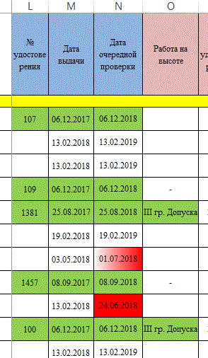

_Boroda_ Дата: Понедельник, 25.06.2018, 09:52 | Сообщение № 15
Сообщений: 17015
Было б у меня не нормально, я бы файл не прикладывал и формулу Вам не предлагал.
Вы в моем файле смотрите или снова в своем? Если в своем, то приложите его
Вот картинка из моего

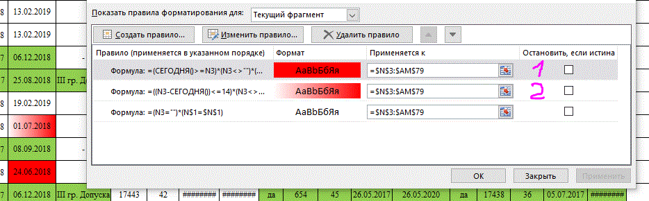

И если в своем, то обратите внимание на порядок расположения условий - красный должен быть выше полукрасного или в полукрасном нужно дописать условие (СЕГОДНЯ()<N3)
К сообщению приложен файл: 4248188.gif (32.2 Kb) · 3361541.gif (58.7 Kb)

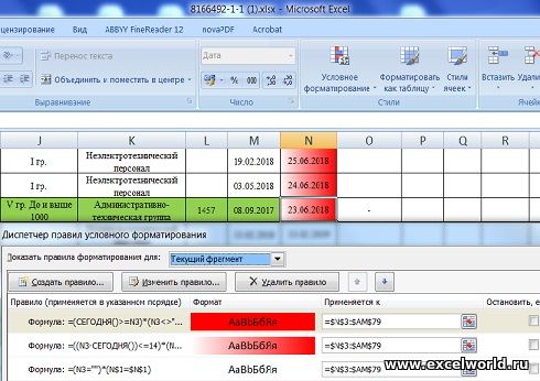

ЕленаK Дата: Понедельник, 25.06.2018, 10:09 | Сообщение № 16
Сообщений: 14
_Boroda_, я все делаю в Вашем файле - 8166492-1-1.xlsx. Именно в нем у меня и не меняется цвет на красный, я свой и не трогаю пока, так как ясно теперь, что там все переделывать нужно.
К сообщению приложен файл: 1398500.jpg (42.6 Kb)
Сообщение_Boroda_, я все делаю в Вашем файле - 8166492-1-1.xlsx. Именно в нем у меня и не меняется цвет на красный, я свой и не трогаю пока, так как ясно теперь, что там все переделывать нужно.
Автор - ЕленаK
Дата добавления - 25.06.2018 в 10:09
_Boroda_ Дата: Понедельник, 25.06.2018, 10:15 | Сообщение № 17
Сообщений: 17015
У Вас 2007 Excel. А в профиле 2016. Поставьте 3 галки "Остановить, если Истина"
