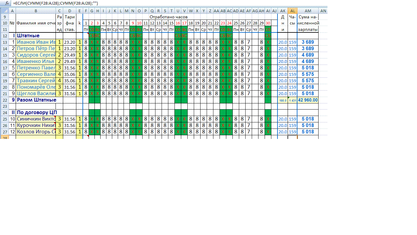

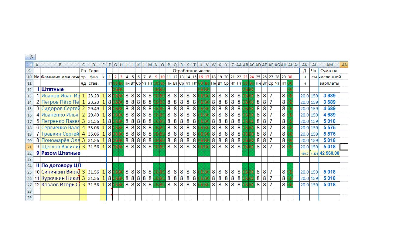

Необходимо – что нужно – какой должен быть результат изображено в этом сообщении на рисунках 1 и 2.
1 вариант какой должен быть результат: Выходные выделяются «СБ» и «ВС». Рисунок 1:
2 вариант какой должен быть результат: Выходные выделяются буквой «Х». Рисунок 2:
К сообщению приложен файл: 5864079.gif (93.0 Kb) · 2117825.gif (90.2 Kb)

=IF(AND($C13<>0;WEEKDAY(G$10;2)>5);"X";"")
Сообщение отредактировал boa - Среда, 04.07.2018, 11:31
СообщениеНиканор,
а что бы выводило "Х", можно такую формулу в G13

boa Дата: Среда, 04.07.2018, 12:02 | Сообщение № 17
Сообщений: 563
Репутация: 167 ±
Никанор,
можете в моей формуле пустоту заменить на 8-ки и размножить ее для всего диапазона F13:AJ21;F25:AJ29, тогда править будет еще меньше. Только праздничные и сокращенные дни
=IF(AND($C13<>0;WEEKDAY(G$10;2)>5);"X";8)
Сообщение отредактировал boa - Среда, 04.07.2018, 12:04
СообщениеНиканор,
Автор - boa

Никанор Дата: Среда, 04.07.2018, 12:32 | Сообщение № 19
Сообщений: 495
Репутация: 12 ±
boa, – Андрей!
Чудесно Вы придумали «автоматизировали» без Условного форматирования!
Действительно теперь править будет меньше.
Огромное спасибо!
Только у меня сразу не получилось. Я Вашу формулу с Сообщения № 17 Дата: Среда, 04.07.2018, 12:02 вставлял в ячейку F13 и «протягивал» – результат был неправильный.
А потом эту формулу вставил в ячейку G13 и «протянул» вправо до AJ13 и влево на ячейку F13 и получилось.
1. вопрос: Правильно я сделал что формулу вставил в ячейку G13?
2. вопрос: Как изменить Вашу формулу из Сообщения № 17 Дата: Среда, 04.07.2018, 12:02 что были выходные, не «Х», а «Сб» и «Вс»?
Сообщение отредактировал Никанор - Среда, 04.07.2018, 13:14
Сообщениеboa, – Андрей!
Огромное спасибо!
Автор - Никанор
Дата добавления - 04.07.2018 в 12:32
boa Дата: Среда, 04.07.2018, 12:43 | Сообщение № 20
Сообщений: 563
Репутация: 167 ±
Никанор,
ответ 1: Да, в G13
ответ 2
=IF(AND($C13<>0;WEEKDAY(G$10;2)>5);TEXT(G$10;"ДДД");8)
а что бы и для 12-й строки подходила, то в ячейку F12 вставьте
=IF(WEEKDAY(F$10;2)>5;TEXT(F$10;"ДДД");IF($C12=0;"";8))
[p.s.]За что мне нравится стиль R1C1, так это за то, что для любой ячейки всего диапазона формула одинаковая
=IF(WEEKDAY(R10C;2)>5;TEXT(R10C;"ДДД");IF(RC3=0;"";8))
Сообщение отредактировал boa - Среда, 04.07.2018, 13:01
