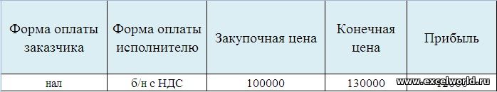

Добрый день. Помогите пожалуйста с формулой при определенных текстовых значениях в соседних столбцах. Мне надо рассчитать прибыль, учитывая наличные и НДС. Пример: Нам платят 130 000 рублей наличными за товар Мы оплачиваем 100 000 рублей с НДС, который составляет 18%. Итого 118 000 рублей. Прибыль 12 000 рублей. Чтобы возможно было учитывать как первую так и вторую сумму, чтобы были разные варианты, когда нам заплатили с НДС,а мы купили наличными Прилагаю скриншот
Добрый день. Помогите пожалуйста с формулой при определенных текстовых значениях в соседних столбцах. Мне надо рассчитать прибыль, учитывая наличные и НДС. Пример: Нам платят 130 000 рублей наличными за товар Мы оплачиваем 100 000 рублей с НДС, который составляет 18%. Итого 118 000 рублей. Прибыль 12 000 рублей. Чтобы возможно было учитывать как первую так и вторую сумму, чтобы были разные варианты, когда нам заплатили с НДС,а мы купили наличными Прилагаю скриншот idmitriy
Сообщение Добрый день. Помогите пожалуйста с формулой при определенных текстовых значениях в соседних столбцах. Мне надо рассчитать прибыль, учитывая наличные и НДС. Пример: Нам платят 130 000 рублей наличными за товар Мы оплачиваем 100 000 рублей с НДС, который составляет 18%. Итого 118 000 рублей. Прибыль 12 000 рублей. Чтобы возможно было учитывать как первую так и вторую сумму, чтобы были разные варианты, когда нам заплатили с НДС,а мы купили наличными Прилагаю скриншот Автор - idmitriy Дата добавления - 04.07.2018 в 16:15

Здравствуйте. Скриншот не надо, надо небольшой файл с примером
Здравствуйте. Скриншот не надо, надо небольшой файл с примером Pelena

Я немного ошибся с подсчётами. Но в файле указал точные цифры. Нужно чтобы считало вот так.
Я немного ошибся с подсчётами. Но в файле указал точные цифры. Нужно чтобы считало вот так. idmitriy
Сообщение Я немного ошибся с подсчётами. Но в файле указал точные цифры. Нужно чтобы считало вот так. Автор - idmitriy Дата добавления - 04.07.2018 в 17:39

Так нужно?Код
=D2/(1+ЕЧИСЛО(НАЙТИ("с";A2))*18%)-C2/(1+ЕЧИСЛО(НАЙТИ("с";B2))*18%)
Так нужно?Код
Сообщение Так нужно?Код

idmitriy , привет попробуйте в яч. Е2Код
=D2/ЕСЛИ(A2="б/н с НДС";1,18;1)-C2/ЕСЛИ(B2="б/н с НДС";1,18;1)

Сообщение idmitriy , привет попробуйте в яч. Е2Код

Спасибо большое, обе формулы работают.
Спасибо большое, обе формулы работают. idmitriy
Сообщение Спасибо большое, обе формулы работают. Автор - idmitriy Дата добавления - 05.07.2018 в 09:26
