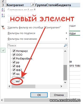

book Дата: Четверг, 12.07.2018, 23:12 | Сообщение № 3
Сообщений: 157
Репутация: 8 ±
Для уникальных сводную таблицу не хотите использовать?
Я теперь вспомнил, почему я не стал ее использовать. При появлении новых элементов, их надо вручную добавлять в фильтр сводной таблицы. А при их удалении из таблицы источника, они все равно там "висят"...
Возможно, я не очень хорошо умею пользоваться сводными таблицами...
К сообщению приложен файл: 5218608.jpg (26.4 Kb)
Андрей.

_Boroda_ Дата: Четверг, 12.07.2018, 23:25 | Сообщение № 4
Сообщений: 16920
Репутация: 6617 ±
Жмете "Фильтры по подписи" - не равно - (пусто)
А если Вы ставите галки там, где на картинке показали, то Вы как бы указываете список вариантов, которые нужно показывать. А все остальные (в том числе и новые) автоматически получаются ненужными
А чтобы старые элементы не оставались нужно тпнуться правой мышой в сводную - Параметры сводной таблицы - Данные - Число элементов ... поставить "Нет"
СообщениеЖмете "Фильтры по подписи" - не равно - (пусто)
