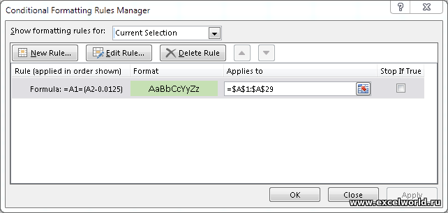

Товарищи!
Нужно выделять автоматически соседние ячейки в столбце, если они больше чем значение предыдущей на величину 0.0125. В целом у меня все получается. Правило условного форматирования такое:
=A1=(A2-0.0125)
Есть одна небольшая проблемка, которая фатально сказывается на результате, и сам ее решить я не могу. Если после двух ячеек подряд есть третья, которая тоже попадает под логику (на 0.0125 больше, чем вторая), то третья ячейка не выделяется. Пробовал добавлять вторую формулу-костыль, где адресация ячеек смещена на 1 вниз, но результат при этом неадекватный. Тыкался, мыкался, читал, пробовал, но не осилил.
Второй столбец в файле игнорируйте, он просто для текстового комментария.
Прошу вашей помощи.

* И почему у Вас в файле выделена А2? Должна быть А3? Или я что-то путаю?
Если А3 равно А2+0,0125, то выделяем А2? Или А3? Или обе ячейки?

EIKA Дата: Вторник, 31.07.2018, 15:23 | Сообщение № 3
Спасибо за ответ, решение найдено.
=(A1=(A2-0,0125))+(A1048576=(A1-0,0125))
для диапазона:
=$A$1:$A$29
СообщениеСпасибо за ответ, решение найдено.
для диапазона:
=$A$1:$A$29

У меня точно такое же было (просто нужно было писать УФ не для первой строки, а для любой другой, например, для 29-й - тогда для нужного диапазона все само верно пропишется), но все равно поправьте свой первый пост согласно Правилам форума
