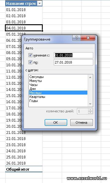

sboy Дата: Вторник, 14.08.2018, 10:15 | Сообщение № 4
Сообщений: 2566
Репутация: 724 ±
Помещаете даты в строки или столбцы, ПКМ - Группировать - месяц, потом переносите в фильтр

Андреич Дата: Вторник, 14.08.2018, 10:35 | Сообщение № 5
Сообщений: 60
У меня почему-то не получается, добавляю дату в строки, часть дат отображается месяцами, часть датами и группировка не доступна.

sboy Дата: Вторник, 14.08.2018, 10:48 | Сообщение № 6
Сообщений: 2566
Репутация: 724 ±
У вас были пустые ячейки и несколько дат, как текст.
Пустые и текст, сводная таблица с датами сгруппировать не может.
