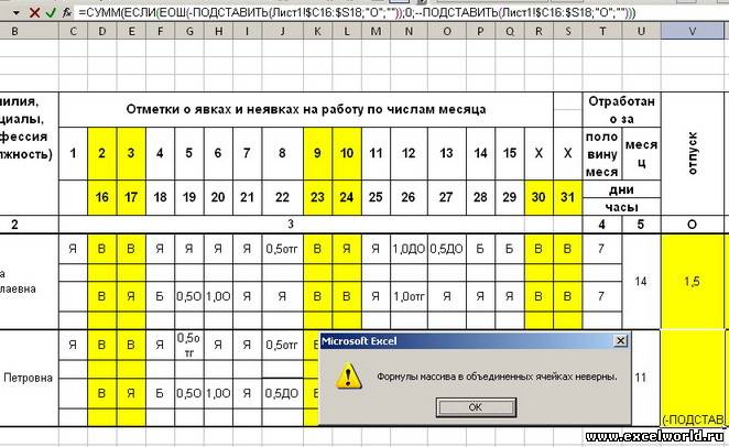

AlexM
Дата: Воскресенье, 03.03.2013, 18:54 |
Сообщений: 4522
1131
У меня "работают" как на картинке
У меня "работают" как на картинке AlexM
Сообщение У меня "работают" как на картинке Автор - AlexM Дата добавления - 03.03.2013 в 18:54

AlexM
Дата: Воскресенье, 03.03.2013, 19:00 |
Сообщений: 4522
1131
Цитата (Serge_007 )
Игнорируй
В сообщении есть кнопка Ок и крестик. Что не нажмешь формула массива не вводится. Формула что в файле AlexM может работать как обычная формула
