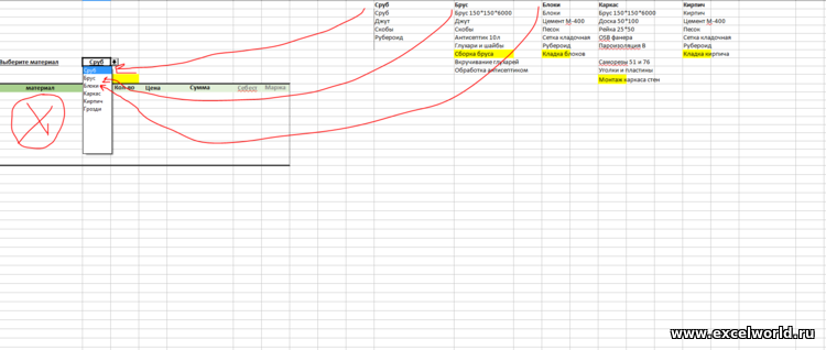

Вопрос на 10 сек. Как подставить значения в выпадающий список?
Скриншот и файл во вложении
К сообщению приложен файл: 6741149.png (64.5 Kb) · -2-.xlsx (7.7 Kb)
Сообщение отредактировал nikosteel - Среда, 29.08.2018, 11:11

nikosteel Дата: Среда, 29.08.2018, 11:33 | Сообщение № 4
Сообщений: 30
iMrTidy, Есть, выпадающий список. Например Когда нажимаешь на "Сбур" пустая таблица снизу должна заполняться данными из раздела "сруб"

sboy Дата: Среда, 29.08.2018, 11:34 | Сообщение № 5
Сообщений: 2566
Репутация: 724 ±
Добрый день.
Если правильно понял
=ИНДЕКС($K$2:$S$10;СТРОКА()-11;ПОИСКПОЗ($B$8;$K$1:$S$1;))
К сообщению приложен файл: -2-1-.xlsx (12.9 Kb)

nikosteel Дата: Среда, 29.08.2018, 11:36 | Сообщение № 6
Сообщений: 30
sboy, да, именно что нужно, огромное спасибо
