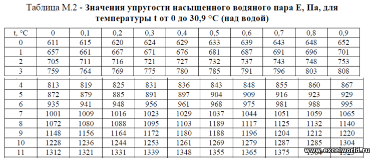

Доброго дня Всем.
Необходимо перевести большой объем цифровой информации в табличной форме, из исходного pdf формата в массив данных Excel. Уже перевел табличные данные в формат Word.
А дальше, не знаю что делать.
Пытался скопировать в Excel, но получается такая ситуация, что в одну ячейку Excel попадает несколько цифровых табличных значений.
Подскажите, что делать в такой ситуации.
С благодарностью ____________ Юрий.
п.с. Извиняюсь, pdf-файл не получается подключить целиком...
К сообщению приложен файл: 4076154.png(140.3 Kb) · 9140957.docx(13.6 Kb)

Добрый вечер!
В текстовом редакторе заменить все пробелы на знак табуляции, скопировать и вставить в Excel.

В файле Excel делаем столбец А текстовым форматом
копируем в Ворде, встаем в Excel в ячейку А1, спецвставка - использовать конечное форматирование
выделяем столбец А - Данные - Текст по столбцам - С разделителями, ставим галки на "Пробел" и на "Другой", встаем в поле для "Другой" и, держа нажатой левый Альт, на цифровой клавиатуре набираем 0160, ставим галку "Считать последовательные разделители одним" - Далее - Выбираем место (допустим, в В1) - Готово
В В1 дописываем "°С", копируем D1:N1, вставляем в С1
Все это можно записать макрорекодером
* А с Tab да, попроще выглядит :D
** Только я не понял - мы вроде переносим из Ворда, а почему тогда в теме pdf?

Юрий_Нд Дата: Четверг, 06.09.2018, 20:45 | Сообщение № 4
Сообщений: 304
У меня не получается это сделать с помощью Control H в Ворде.
Не могли бы Вы подсказать, как это сделать "без ручек"?
Ещё очень бы хотелось, чтобы всё это превратилась не в одну строчку Excel, а всё-таки осталась в табличной форме.
Да всё правильно первичный файл у меня в pdf формате. Но я уже перевёл из ПДФ формата в ворд самостоятельно.

В Word заменить, найти:" " пробел, заменить на:"^t" спецсимвол табуляции, заменить все.

Юрий_Нд Дата: Четверг, 06.09.2018, 22:27 | Сообщение № 7
Сообщений: 304
Я вам очень благодарен.
Всё отлично работает.

Юрий_Нд Дата: Пятница, 07.09.2018, 10:21 | Сообщение № 9
Сообщений: 304
Я не до конца понимаю, что Вы имели в виду, могу только сказать, что то, что Вы видели в Ворде, всё до мельчайших нюансов повторилась в Экселе. Если Вы заметили, то в первой строчке были и цифры, и текст, причём непростой, с надстрочными символами.
Я в полном восторге.
Ещё раз спасибо Светлому.
