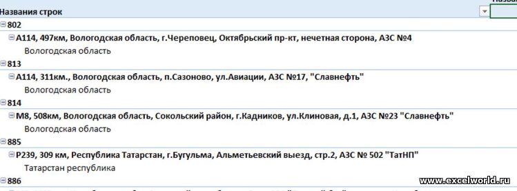

zazsitalov Дата: Среда, 12.09.2018, 17:54 | Сообщение № 5
Сообщений: 14
не получается привести к такому виду как в примере сводную таблицу. скрин приложил
К сообщению приложен файл: 6570261.jpg(39.5 Kb)
Сообщениене получается привести к такому виду как в примере сводную таблицу. скрин приложил

_Boroda_ Дата: Среда, 12.09.2018, 17:59 | Сообщение № 6
Сообщений: 13913
Репутация: 5632 ±
При выделенной ячейке в сводной перейдите на вкладку Конструктор, там есть 4 кнопки Макет, в них уберите из каждого поля промитоги (можно ПКМ на поле), сделайте классический вид сводной, укажите повторять все подписи элементов
Или скопируйте мою сводную себе и подставьте в нее свой исходник
СообщениеПри выделенной ячейке в сводной перейдите на вкладку Конструктор, там есть 4 кнопки Макет, в них уберите из каждого поля промитоги (можно ПКМ на поле), сделайте классический вид сводной, укажите повторять все подписи элементов
