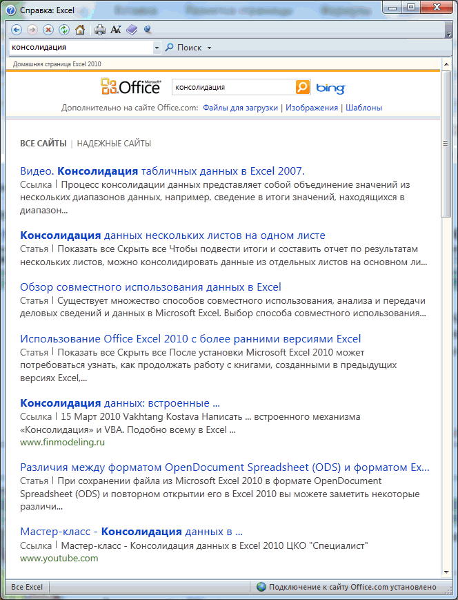

Michael_S Дата: Четверг, 07.03.2013, 10:37 | Сообщение № 4
Сообщений: 2012
Репутация: 373 ±
Excel2016
жмем F1, в поле запроса пишем "консолидация", получаем примерно такое
К сообщению приложен файл: 8736666.gif (57.4 Kb)
Сообщениежмем F1, в поле запроса пишем "консолидация", получаем примерно такое
