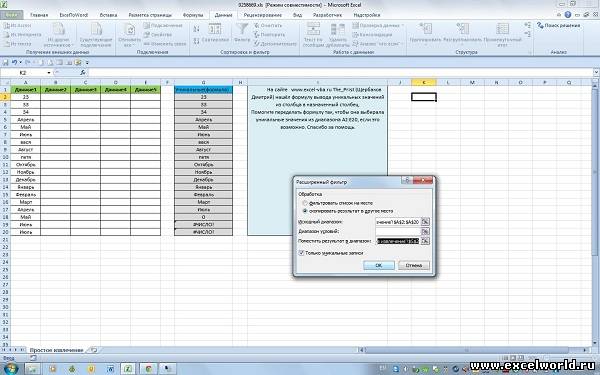

alx74 Дата: Среда, 06.03.2013, 22:22 | Сообщение № 2
Сообщений: 209
Репутация: 32 ±
Что мешает использовать Расширенный фильтр?
Для 2007 и 2010: Вкладка Данные-Сортировка и фильтр-Дополнительно-Ставим галку Только уникальные записи-Переключатель скопировать результат в другое место. Указываете диапазоны Исходный и Куда поместить результат.

alx74 Дата: Четверг, 07.03.2013, 10:23 | Сообщение № 13
Сообщений: 209
Репутация: 32 ±
Добрый день. Подскажите, может я чего не понимаю: Почему нельзя решить Расширенным фильтром? Пример простой и фильтр там работает. Пробовал вчера и в посте 2 написал об этом, правда ТС промолчал.
Срочность обратно пропорциональна степени важности.
Яндекс-money:41001687631447
СообщениеДобрый день. Подскажите, может я чего не понимаю: Почему нельзя решить Расширенным фильтром? Пример простой и фильтр там работает. Пробовал вчера и в посте 2 написал об этом, правда ТС промолчал.
Автор - alx74

alx74 Дата: Четверг, 07.03.2013, 11:13 | Сообщение № 15
Сообщений: 209
Репутация: 32 ±
Во вложении файл и скрин.
К сообщению приложен файл: 4681896.xls (35.0 Kb) · 7440056.jpg (84.5 Kb)

Serge_007 Дата: Четверг, 07.03.2013, 11:14 | Сообщение № 16
Это не совсем верно
ТС не заполнил пример, но интересуют значения из ДИАПАЗОНА в столбце
СообщениеЭто не совсем верно
Дата добавления - 07.03.2013 в 11:14
RAN Дата: Четверг, 07.03.2013, 11:15 | Сообщение № 17
Я думаю, дело в неудачном примере.
Заполнен 1 столбец, а должно быть 4. smile
СообщениеЯ думаю, дело в неудачном примере.
Дата добавления - 07.03.2013 в 11:15
alx74 Дата: Четверг, 07.03.2013, 11:17 | Сообщение № 18
Сообщений: 209
Репутация: 32 ±
Теперь понял, спасибо. (невнимательно прочитал первый пост А2:Е20). dry
