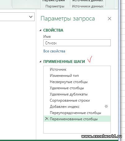

sboy
Дата: Среда, 10.10.2018, 09:13 |
Сообщений: 2566
724
Так можно зайти в редактор запроса, справа все шаги прописаны, можно "пройтись" по ним и посмотреть, если что будет непонятно, то спрашивайте
