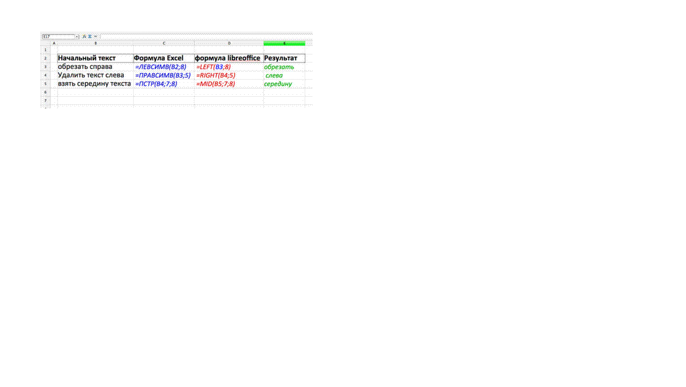

С уважением. [p.s.]Я добавляю Ссылку на сайт с информацией и рисунком формул «Как обрезать текст в ячейках столбца до нужного кол-ва знаков». Может это поможет в написании формул. Вот ссылка на сайт: https://otvet.mail.ru/question/167002918 «Как обрезать текст в ячейках столбца до нужного количества знаков»

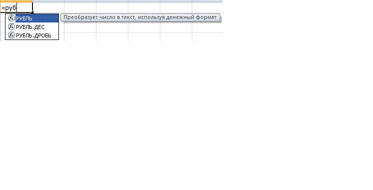

sboy – Сергей Здравствуйте! Большое спасибо за ответ и что обратили внимание на мой вопрос. В моей версии Excel 2007 нет функции РУБ(), а есть следующие функции содержащие РУБ(): РУБЛЬ(); РУБЛЬ.ДЕС(); РУБЛЬ.ДРОБЬ()Добавляю рисунок этих функций. Это то, что Вы спрашивали и то что нужно для написания формул или нет?

жаль что нету. Тогда без промежуточного вычисления проблематично будет.

sboy – Сергей!Большое спасибо за ответ! 1 вопрос: Я правильно проверил наличие функции РУБ() начав писать в строке формул =руб? 2 вопрос: А нельзя ли объединить функции ЛЕВСИМВ() или ПРАВСИМВ() или ПСТР() с первой длинной формулой в моём сообщении, которая из числа прописью пишет ТЕКСТ? 3 вопрос: Я правильно написал промежуточные формулы? Я пробовал объединять, но у меня не получается.
