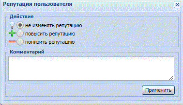

Не овоща-репы ради, а пояснения для -
когда на +- нажимаете, то в появившейся форме нужно еще выбрать то, что сделать хотите
А если выбирать лень, то можно просто нажать внизу-справа понравившегося поста кнопку "Репутация"
К сообщению приложен файл: 0345940.gif (20.8 Kb)
СообщениеНе овоща-репы ради, а пояснения для -
