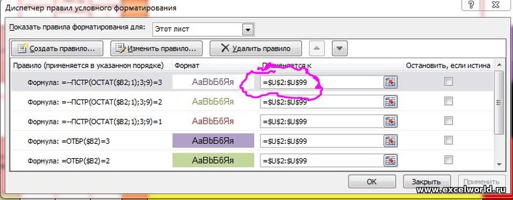

_Boroda_ Дата: Воскресенье, 04.11.2018, 09:19 | Сообщение № 5
Сообщений: 16675
Репутация: 6481 ±
На каждую ячейку нужно вручную правило писать
Ну зачем же так жестоко?
На каждом листе для каждого цвета одно правило для всего диапазона
К сообщению приложен файл: 3123322.jpg (52.8 Kb)
