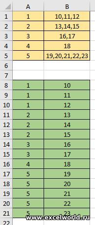

Доброго времени суток всем. Вопрос на картинке, желтым цветом данные, без обработки, можно ли их привести к виду, как на зеленом фоне?

китин Дата: Вторник, 06.11.2018, 07:16 | Сообщение № 2
Сообщений: 7040
Читаем правила форума. Особенно п.3
по вопросу: можно. но самому рисовать за вас файл: лениво

alexey_m Дата: Вторник, 06.11.2018, 07:47 | Сообщение № 3
Сообщений: 8
Подгрузил файл, буду рад помощи

ABC Дата: Вторник, 06.11.2018, 09:22 | Сообщение № 4
Сообщений: 397
Репутация: 112 ±
Sub test()
    Dim i&, ii&, a(), yes
    a = Range("A1:B" & Cells(Rows.Count, 1).End(xlUp).Row).Value
    For i = 1 To UBound(a)
        For Each yes In Split(a(i, 2), ",")
            ii = ii + 1
            Cells(ii, 4).Value = a(i, 1)
            Cells(ii, 5).Value = yes
К сообщению приложен файл: alexey_m.xls (36.5 Kb)
MS Excel 2007 and 2010...
С Уважением, Даулет
Сообщение[vba]
Sub test()
            ii = ii + 1
Автор - ABC
Дата добавления - 06.11.2018 в 09:22
sboy Дата: Вторник, 06.11.2018, 09:31 | Сообщение № 5
Сообщений: 2566
Репутация: 724 ±
Добрый день.
Вариант с помощью Power Query
К сообщению приложен файл: 1058623.xlsx (20.4 Kb)
Яндекс: 410016850021169
СообщениеДобрый день.
Автор - sboy
Дата добавления - 06.11.2018 в 09:31
_Boroda_ Дата: Вторник, 06.11.2018, 09:34 | Сообщение № 6
Сообщений: 17007
Репутация: 6667 ±
Снова у Вас
для примера я скинул самый минимум
?По Вашему примеру можно формулами сделать, но потом не окажется, что все не так, как в примере?
Поэтому макросом
Sub tt()
    c_ = 1
    c1_ = 4
    r0_ = 1
    n_ = Cells(Rows.Count, c_).End(3).Row - r0_ + 1
    ar0 = Cells(r0_, c_).Resize(n_, 2)
    For i = 1 To n_
        ar0(i, 2) = Split(ar0(i, 2), ",")
        k_ = k_ + UBound(ar0(i, 2)) + 1
    Next i
    Dim ar
    ReDim ar(1 To k_, 1 To 2)
    For i = 1 To n_
        For j = 0 To UBound(ar0(i, 2))
            z_ = z_ + 1
            ar(z_, 1) = ar0(i, 1)
            ar(z_, 2) = ar0(i, 2)(j)
        Next j
    Next i
    Cells(r0_, c1_).Resize(Cells(Rows.Count, c1_).End(3).Row, 2).ClearContents
    Cells(r0_, c1_).Resize(z_, 2) = ar
реальные данные проще всего будет вставить в этот файл и нажать кнопку
К сообщению приложен файл: 6718671_1.xlsm (16.2 Kb)

Светлый Дата: Вторник, 06.11.2018, 10:34 | Сообщение № 7
Сообщений: 1881
Репутация: 544 ±
Excel 2013, 2016
Можно массивными формулами:
=ЕСЛИОШИБКА(НАИМЕНЬШИЙ(ЕСЛИОШИБКА(--(СЖПРОБЕЛЫ(ПСТР(ПОДСТАВИТЬ(B$1:B$5;",";ПОВТОР(" ";99));СТОЛБЕЦ(A:I)*99-98;99)));0=1);СТРОКА(A1));"")
=ЕСЛИ(B8="";"";МАКС(ЕЧИСЛО(ПОИСК(","&B8&",";","&B$1:B$5&","))*A$1:A$5))
К сообщению приложен файл: 6718671-1.xlsx (10.5 Kb)
