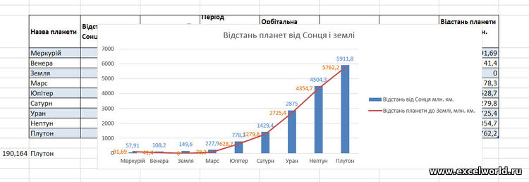

Постройте диаграмму по образцу и разместите ее на отдельном листе с названием График.

Дата: Воскресенье, 25.11.2018, 21:10 |
Сообщений: 19636
4705
Выделите первый, второй и последний столбец и на вкладке Вставка -- Диаграмма нажмите кнопку Гистограмма. Дальше выделите красный ряд -- правая кнопка мыши -- изменить тип диаграммы -- выберите График
Выделите первый, второй и последний столбец и на вкладке Вставка -- Диаграмма нажмите кнопку Гистограмма. Дальше выделите красный ряд -- правая кнопка мыши -- изменить тип диаграммы -- выберите ГрафикPelena
Сообщение Выделите первый, второй и последний столбец и на вкладке Вставка -- Диаграмма нажмите кнопку Гистограмма. Дальше выделите красный ряд -- правая кнопка мыши -- изменить тип диаграммы -- выберите ГрафикАвтор - Pelena Дата добавления - 25.11.2018 в 21:10

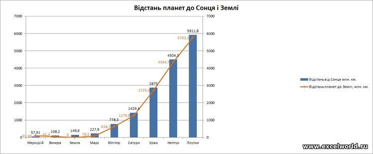

bmv98rus
Дата: Воскресенье, 25.11.2018, 21:21 |
Сообщений: 4149
772
+ немного шаманства с форматом и
