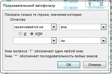

Mark1976
Дата: Вторник, 27.11.2018, 22:03 |
Сообщений: 815
3
Excel 2010, 2013
С формулой, предложенной Nic70y
Сообщение С формулой, предложенной Nic70y Автор - Mark1976 Дата добавления - 27.11.2018 в 22:03
