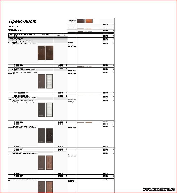

Есть таблица excel она узкая и располагается на нескольких страницах, как сделать так чтобы раположить эту таблицу в несколько столбцов рядом на одной странице.

вот сделал скриншот, к сожалению файл целиком загрузить не могу так как его вес около 16 мб, а тут ограничение до 100 кб, я надеюсь что суть будет ясна, такой столбец растянут на 20 страниц, нужно сделать чтобы справа от него был столбец со следующей страницы. Заранее спасибо большое.

Судя по скрину Вашему, там в таблийк картинки еще. Если Вы говорите, что это безобразие всего на 20 страниц вниз, то проще всего будет перейти Вид - Страничный режим (тогда вы будуте видеть границы страниц) и просто 19 раз вручную скопировать нужный кусок таблицы и вставить его в другое место. А скопированное удалить потом.

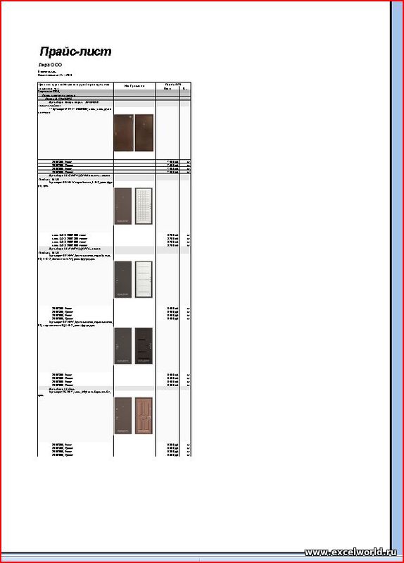

_Boroda_, Следуя вашему совету получилось вот это. фото прилагаю. Ячейки с фотографиями стали маленькими, их стало не видно.
Правильно. Высота строк у Вас разная. Или предварительно удалите строки, который выше шапки таблицы (там, где "Прайс-лист", "Лира", ...), или вставляйте скопированное не с первой строки, а так, чтобы шапки совпадали (вроде, судя по картинке, со строки 6)
