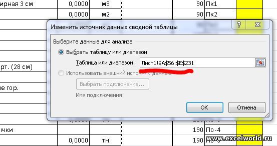

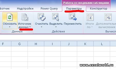

как добавлять в таблицу ещё участки
при выделении ячейки в любом поле сводной таблицы, появляются доп. вкладки для сводных таблиц. Выбираете Параметры - Источник Данных и можно изменять диапазон
