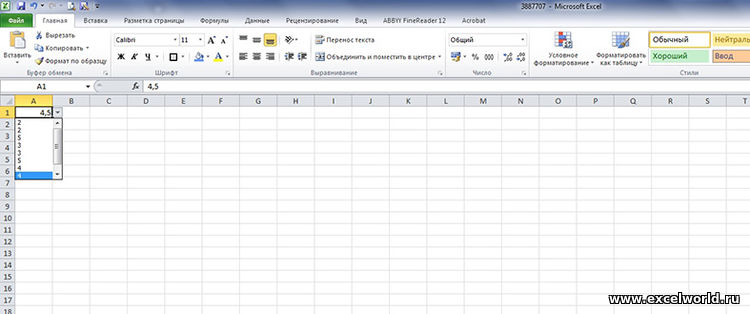

GP75 Дата: Четверг, 03.01.2019, 11:07 | Сообщение № 5
Сообщений: 116
Открыл файл - excel снова раздробил дроби списка файла xlsx. То есть вопрос не в сохранении видать? . Как выглядит в прикреплении + прикрепил просто пересохраненный файл уважаемой pelena

Pelena Дата: Четверг, 03.01.2019, 11:24 | Сообщение № 6
Сообщений: 19515
Репутация: 4632 ±
Я встречала такой эффект, когда файл, созданный в русскоязычном Excel открывался в англоязычном.
Лечение: создайте на отдельном листе диапазон с элементами списка и используйте его в качестве источника.
