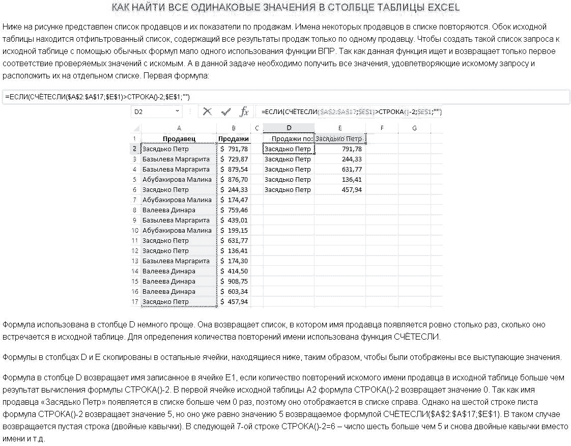

Максим2 Дата: Вторник, 22.01.2019, 08:41 | Сообщение № 2
Сообщений: 32
В примере ищет , но не складывает
=ЕСЛИ(СЧЁТЕСЛИ($A$2:$A$17;$E$1)>СТРОКА()-2;$E$1;"")
К сообщению приложен файл: 6392185.gif (93.8 Kb)
Сообщение отредактировал Максим2 - Вторник, 22.01.2019, 09:06
Автор - Максим2
Дата добавления - 22.01.2019 в 08:41

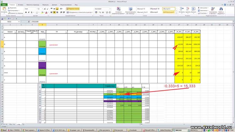

Максим2 Дата: Вторник, 22.01.2019, 08:53 | Сообщение № 5
Сообщений: 32
К сообщению приложен файл: 6605243.jpg (22.1 Kb)
Автор - Максим2
Дата добавления - 22.01.2019 в 08:53
Максим2 Дата: Вторник, 22.01.2019, 09:03 | Сообщение № 6
Сообщений: 32
amfor, вот так нужно
К сообщению приложен файл: 2807664.jpg (85.5 Kb)
Сообщениеamfor, вот так нужно
Автор - Максим2
Дата добавления - 22.01.2019 в 09:03
amfor Дата: Вторник, 22.01.2019, 09:33 | Сообщение № 7
Сообщений: 250
Репутация: 75 ±
Максим2, формула в 29 строке,скопируйте в 11 и будет Вам счастье.
Семь бед - один RESET.
СообщениеМаксим2, формула в 29 строке,скопируйте в 11 и будет Вам счастье.
Автор - amfor
Дата добавления - 22.01.2019 в 09:33
