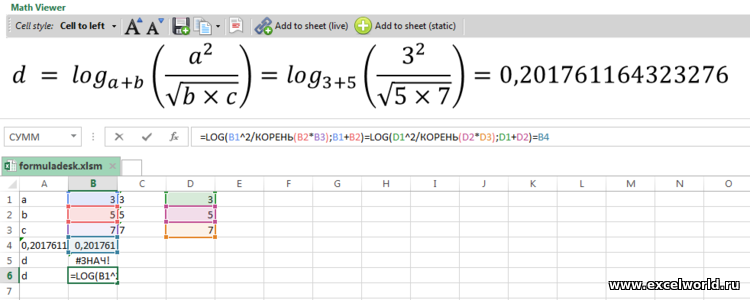

krosav4ig Дата: Воскресенье, 03.02.2019, 02:44 | Сообщение № 8
Сообщений: 2348
Репутация: 997 ±
Excel 2007,2010,2013
Юрий_Нд, нужно скачать и установить по ссылке (сверу справа Free Download) надстройку Formuladesk.
После ее установки идем на ленте на вкладку FormulaDesk, включаем Math wiever и выделяем нужную ячейку с формулой.
Для того, чтобы в формуле отображались имена аргументов вместо адресов ячеек я слева от каждой ячейки вписал их имена. Для того, чтобы далее в формуле вместо имен появились значения, продублировал на листе формулами значения аргументов и написал макрос, который обновляет вычисленные значения в ячейках слева от них.
После того, как получили нужную формулу, выбираем Копировать как уравнение(Copy as equation) из выпадающего списка на кнопке копирования (выбрав один раз, в дальнейшем можно не выбирать, просто тыкать по иконке копирования). Теперь можно скопированную формулу вставлять в Word. Сразу после вставки, ничего не выделяя, меняем размер шрифта. По желанию, если нужно динамическое обновление формул, делаем связи с соответствующими ячейками в Excel. Например, в Excel копируем ячейку B1 в уравнении в ворде, в двух местах выделяем тройку(там, где 32 и где 3+5) и вставляем специальной вставкой (Связать, неформатированный текст).

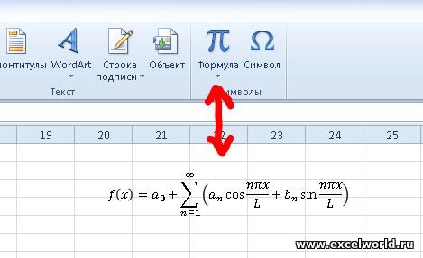

sboy Дата: Понедельник, 04.02.2019, 11:03 | Сообщение № 11
Сообщений: 2566
Репутация: 724 ±
Цитата Юрий_Нд, 04.02.2019 в 01:18, в сообщении № 9 ()
А в обычном-стандартном Экселе есть что-либо подобное?
Да, но только текстом (значения меняться не будут)
К сообщению приложен файл: 0892877.jpg (28.1 Kb)
