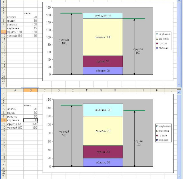

Есть табличка, по которой строится диаграммка. На диаграмме есть дополнительные "выноски-подписи", которые так же привязаны к данным из таблички.
Проблема в том, что при изменении значений - диаграмма перерисовывается, а полосочки-выноски - не двигаются.
Надо как-то уговорить эксель это делать без моего участия. Помогите!
К сообщению приложен файл: 2051871.xls (27.0 Kb)

DJ_Marker_MC Дата: Понедельник, 18.03.2013, 19:23 | Сообщение № 2
Сообщений: 991
Репутация: 213 ±
прям точно так не знаю как сделать, но вот как вариант можно попробовать так.
К сообщению приложен файл: 1265453.xls (43.0 Kb)

_Boroda_ Дата: Понедельник, 18.03.2013, 21:45 | Сообщение № 3
Сообщений: 17015
Пара вариантов.
К сообщению приложен файл: 2051871_1.xls (45.0 Kb) · 2051871_2.xls (41.5 Kb)

geannix Дата: Вторник, 19.03.2013, 04:20 | Сообщение № 4
_Boroda_, второй вариант - то, что доктор прописал. Спасибо!
Идея понятна, буду сейчас пытаться воспроизвести на боевых данных.
Сообщение_Boroda_, второй вариант - то, что доктор прописал. Спасибо!
