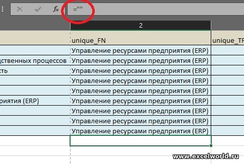

оно должно появиться F26, F27,F28
Кто "ОНО"? Выпадающий список?
вы в формуле ищете пустое значение (""), которое возвращается в случае отсутствия элемента списка, так вот когда у вас заполнены все ячейки("Управление ресурсами предприятия (ERP)"), Ехсе1 его естественно не находит.
Добавьте строку с пустотами под таблицей(="") или измените логику
К сообщению приложен файл: 9261842.jpg (39.0 Kb)
