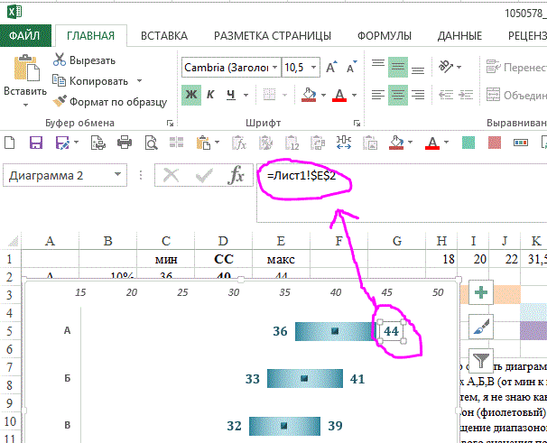

Ннотик Дата: Четверг, 14.02.2019, 09:23 | Сообщение № 7
Сообщений: 27
Вооот, почти !
...а почему максимальные значения в таблице и графике не совпадают?
проверьте пжлста!
СообщениеВооот, почти !
проверьте пжлста!
Автор - Ннотик
Дата добавления - 14.02.2019 в 09:23
_Boroda_ Дата: Четверг, 14.02.2019, 09:34 | Сообщение № 8
Сообщений: 17014
Потому что перепутал.
Вы можете и самостоятельно это исправить. Поскольку у Вас 2007 Excel, то придется вручную тпнуться мышой в каждую (не все сразу, а по очереди) подпись и в строке формул поменять ссылку на ячейку (например, Е5 поменять на Е2)
В файле сделал уже, это Вам просто в качестве информации
Тпнитесь в картинку для увеличения
К сообщению приложен файл: 1050578_2.xlsx (18.2 Kb) · 2567158.gif (29.4 Kb)
СообщениеПотому что перепутал.
Дата добавления - 14.02.2019 в 09:34
Ннотик Дата: Четверг, 14.02.2019, 12:36 | Сообщение № 9
Сообщений: 27
Исправила, спасибо!!!
СообщениеИсправила, спасибо!!!
Автор - Ннотик
