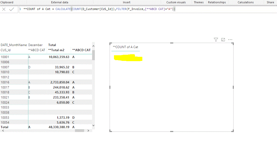

Добрый день, коллеги, помогите, пожалуйста, с формулой: - Имеем триста клиентов - Каждому клиенту присвоена категория А,В,С, D в зависимости от количество продаж. Формула #If sales ># ... и т.д. - Теперь нужно подсчитать количество таких клиентов по каждой категории. Решить пробовал в Power BI, но не могу. #Формула = CALCULATE(COUNT(клиент), filter(category=A))# выдает пустое значение. Что я делаю не так? Спасибо!

Сообщений: 6
Во вложении скрин из PBI
Создайте меру. Высчитывать каждую категорию по отдельности - нецелесообразно Формулу подскажу, после исправления замечаний модератора

Исправил. Меры я создавал. В скриншоте их можно увидеть с пометкой ** * я ставлю себе пометку для колонок, а для мер ** перед названием

Спасибо, в экселе работает, но в PBI перепробовал все COUNTA - не работает
